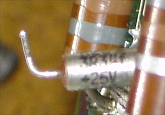

Bonjour à tous et à toutes,
Sur le condo axial 25 volts, (photo jointe), il y a l'inscription : 3R3µF, que veut dire le "R", quelle est sa valeur ?????????
Nom : Condo.jpg
Affichages : 56
Taille : 29,6 Ko

Re : Valeur condensateur
Hello
Dans le marquage "3 symboles", le R prend la place de l'unité (point décimal). Donc pour ton condo: 3.3µF, pour une résistance, 3.3ohm, etc.
