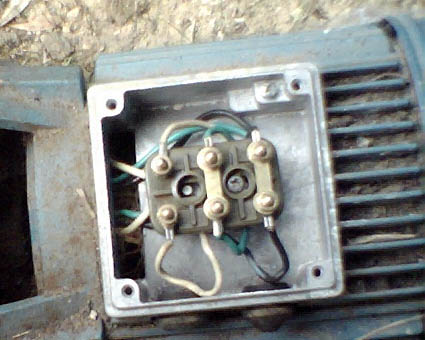

je souhaite faire tourner une pompe a eau en 220 monophase alors que celle ci et prevu pour du 380 ou 220 triphase donc il me faut un condensateur de demarage sur la 3eme phase le moteur fait 1.65 KW
je crait que ce ne soit un peut trop puissant et si c est possible le condo doit etre de combien merci

Hello,
Ce sujet à déjà été traité plusieurs fois sur le forum.
Une petite recherche.... et hop !
Ceci dit, voir le sujet suivant :
http://forums.futura-sciences.com/th...riphas%E9.html
qui contient un lien très interressant :
http://voltaweb.elec.free.fr/robertg...no.html#TRIPHA
Esperant avoir répondu à ta demande.

merci pour c est lien il ne me reste plus qu a trouver un condo de 560 uf ou tout changer mais dure de trouver cette bete
merci encore

Ou alors tu peux en monter en parallele, quand tu montes des condos en parallele les capacités s'aditionnent.
