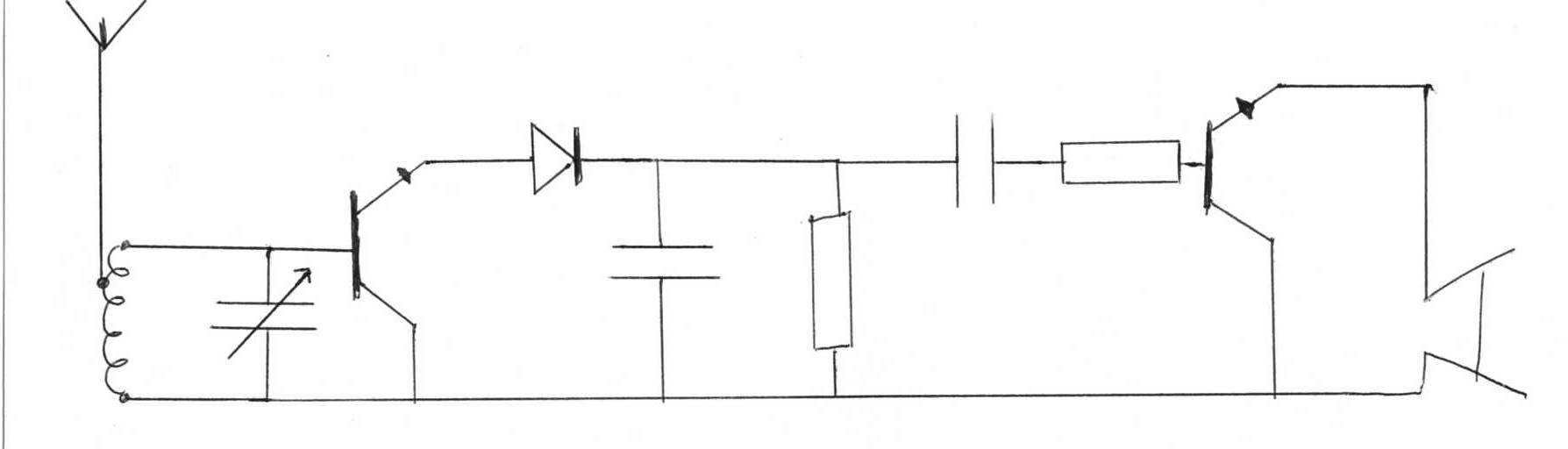

vérifier mon schéma de récepteur radio AM
Je suis un novice en électronique et j'aimerai construire un récepteur radio AM assez simple.Mon schéma est en théorie assez correct mais il doit forcément y avoir des problèmes.Surtout au niveau des transistors en amplificateur.
Voici le dessin en pièce jointe.
Merci...

Sans vouloir étouffer une belle vocation dans l'oeuf, ton schéma a un certain nombre de problèmes, y compris sur le plan théorique...
Plutot que de me livrer à un travail de dénigrement en règle, je préfère une approche plus positive: sur ce site, tu trouveras un grand nombre de circuits simples et fonctionnels que tu peux réaliser ou utiliser comme base de départ pour tes conceptions perso:

BONJOUR tout d'abord (j'espére que tu n'y vois pas
d'inconvénient !!)
Pour le schéma faudrait essayer de respecter la
norme en ce qui conçerne le dessin des transistors
bi-polaires.
Pour moi tu as branché l'antenne sur le collecteur !!!
Généralement l'entrée se fait sur la base.
Sortie sur l'émetteur: ce n'est pas interdit.
Meme remarque pour la partie BF.
On évite de brancher l'antenne directement en tete
du bobinage d'entrée.Cela amorti trop le circuit
d'entrée.Faire qq tours au BAS du circuit d'entrée.
Itou pour la connection (théoriquement la base)
sur, le bobinage d'entrée.Jamais en tete de self.
Pareil: amortissement du circuit d'entrée.
Il y a d'autres remarques, mais reprend
le dessin avant.

Je pensais que le signal à amplifier devait être appliqué au collecteur et non à la base.Si le signal à amplifier doit être appliqué à la base, à quoi je branche le collecteur.En fait je commence à peine l'étude des transistors donc j'ai un peu de mal.Mais merci de vos conseils.

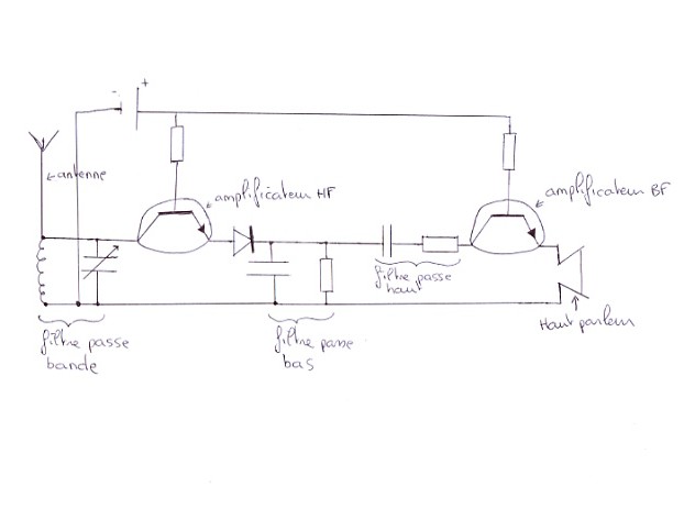

J'ai redéssinné mon schéma.Il doit probablement être entièrement faux mais est il mieux que l'autre?Je l'ai modifié d'après vos conseils.

Il y a un certain progrès mais encore quelques problèmes:
-Il faudrait une résistance entre l'émetteur du 1er transistor et l'alimentation (négative dans ton cas).
-Avec les options que tu as choisies (étages en CC), la base du 2nd transistor peut (et doit) aller directement sur la diode de détection.
-l'écouteur doit être branché entre l'émetteur et le - d'alimentation.
De cette façon, ça pourra fonctionner, mais il faudra une très bonne antenne et un émetteur proche pour avoir un résultat: il n'y a que des adaptateurs d'impédance et pas de gain en tension.
Avant de vouloir réinventer la roue à toi tout seul, tu devrais un peu regarder ce qui se fait dans les links que je t'ai donnés.

PS: dans cette config la diode de détection doit être mise dans l'autre sens pour que sa tension directe soit compensée par le Vbe du transistor.

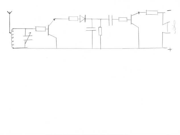

Ca y est j'ai refait un schéma.il est presque comme l'autre,désolé.Je me suis renseigné sur la polarisation des transistors, c'est pourquoi y a des résistances partout.
Tropique tu m'as dit que je devais mettre la diode dans l'autrre sens.Mais si je le fais seul les alternances négetives seront gardés.
Explique moi car j'ai pas compris.

Ce que tu as mis ne sont pas des résistances de polar, mais des simples résistances série qui vont simplement dégrader le fonctionnement des transistors. Des résistances de polar servent à faire conduire les transistors en l'absence de signal, et doivent donc être connectées à l'alim (qu'il est utile de représenter).
Si tu suis à la lettre les conseils que je t'ai donnés plus haut, tu auras qque chose de polarisé et fonctionnel (bien que peu performant). La diode peut-être mise dans n'importe quel sens, les deux alternances transportent la même info.

J'ai vachement de mal avec la polarisation.Je sais pas comment faut mettre les résistances dans le circuit.

Posté par frenchy
le précédent était adapté , pas celui ci . La diode était bien placée, peu importe le sens !
Par contre où est l' alimentation en énergie des transistors ??? il leur faut de l" énergie ( pile de 3 , 6 ou 9 V ) pour fonctionner et avec de bonne polarisations .
L' électronique , c' est comme la musique , on ne peut pas savoir jouer la petite nuit de Mozart ou le boléro de RAVEL sans avoir vu les bases et avoir fair des gammes .
Sans parler de formules compliquées , le E = RI est quand même nécessaire !!! et il faut avec cette formule polariser convenablement les trois pattes des transistors pour avoir une chance que le montage fonctionne !!!
Il y avait de bons schémas dans la revue LE HAUT PARLEUR ou RADIO PLANS des années 60 Il faudrait en retrouver dans des foires à tout ou brocantes . Il faut avouer que je les ai tous bazardés !
Il y a vait ausisi de petits montages qui ne nécessitaient pas de piles , où c' était la composante continue de la tension HF détectée qui servait à alimenter le transistor . On ne peut pas faire de miracles avec ce type d' alim , mais ça fonctionne quand même avec un TR .
Il y a aussi des montages dits " reflex" ou avec un seul TR on effectue la fonction ampli HF et BF . c à dire qu' on amplifie le signal HF avant la diode de détection et après on réinjecte le signal BF dans le même transistor qui attaque enfin l' organe de reproduction , c à d le HP !
Mais tout celà s' apprend et ne s' impropvise pas , sinon pas de résultat et .... découragement .
