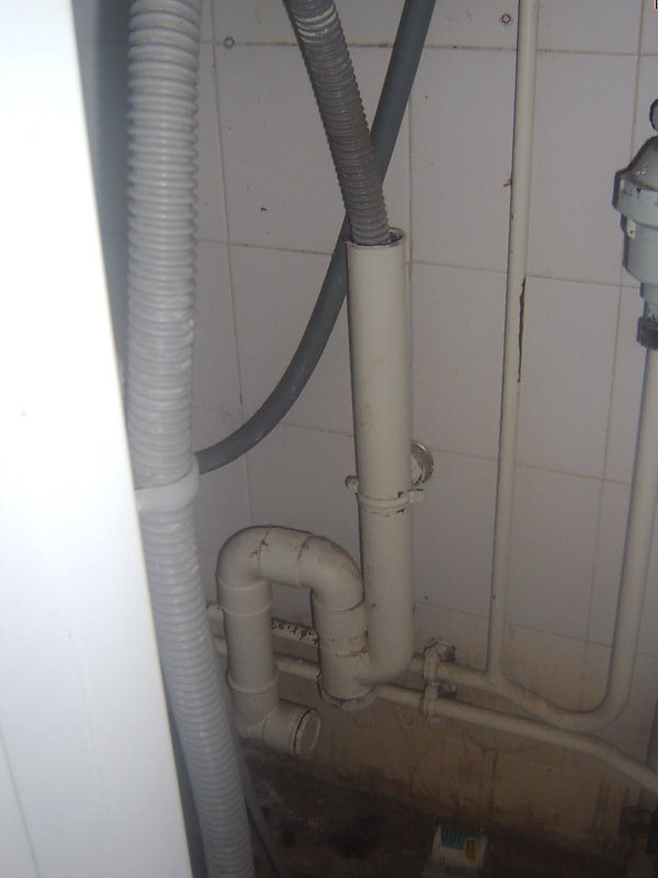

salut
j'appele au secour car ma machine a laver (c'est une machine frontal)reste bloque 1 fois sur 2 sur le progame de rinsage.Donc dans la case ou je met l'assouplisant je trouve des fois de l'eau a la fin du lavage mais sans l'assouplissant bien sur.esperant que quelqu'un viendra a mon secours mais elle fonctionne

bonsoir,
sur ce type de chassis de llinge on utilise une electrovanne simple voie et un mecanisme reglable commandé par les cames du programmateur qui permet de diriger le jet d'eau dans les bacs correspondant.Si je comprend bien votre question aprés certains programmes qui se sont déroulés correctement jusqu'à la fin vous retrouvez de l'eau dans le bacs assouplissant est ce bien votre question??

Re : Probleme avec machine a laver FAURE LFV 922
en gros la machine reste bloqué sur 5 (progame rinsage) et la machine se renplie d'eau sans s'arrété donc je dois tourné le bouton pour ke le programme puisse continué.mais sa se derouble bien jusqu'a la fin et oui je trouve de l'eau dans le bac d'assouplisant et javel aussi j'avais oublié

bonsoir,
si votre machine remplit sans s'arreter dans un premier temps faites un essai en placant le tuyau de vidange dans un seau ou l'evier s'il y en un à côté en tout cas qu'il soit à hauteur de 0,90 et à l'air libre car il est possible que vous ayez un probleme de siphonage
il est a peu près certain que votre souci soit comme le dit si bien mic33 un syphonnage
si correct veillez surtout a ne pas trop enfoncer le tuyau d'évacuation il ne faut pas que cela aille au syphon sinon rebelote
voila j'ai fait une machine avec le tuyau dans un sceau. Rien l'eau reste toujours dans les deux bac a la fin du lavage.
on va reprendre depuis le début car on se comprend mal
si la machine se bloque au rincage et n'errette pas de se remplir sans que l'eau coule au sol c'est qu'elle syphonne la seule cause est celle -ci syphonnage pour y remedier voir notice d'utilisation et voir les explications sur l'installation d'un lave linge cela rejoint ce que je vous ai cité plus haut
richard31
une autre possibilité est que votre évacuation soit trop basse dans ce cas vous assurrer qu'elle se trouve a une hauteur minimale de 70 cm du sol
je vous remercis pour les explications mais je n'ai plus la notice. mon branchement pour l'evacuation est en forme de T vers le bas .Le tuyau de la machine est remonté vers le haut(derriere la machine) et recoubé apres donc je n'est rien a demonter
puisque vous l'avez proposé faites nous une photo de l'installation du lave linge et réponse immédiate assurée

Dimanche jour du bricolage
voila les photos du branchement
