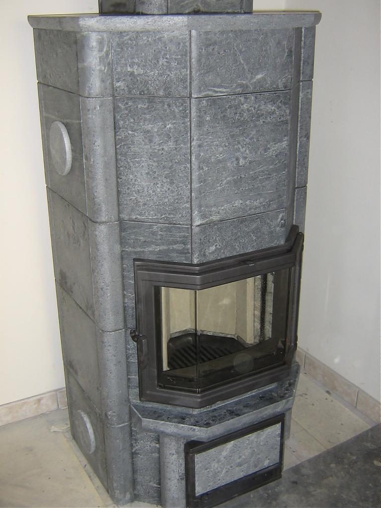

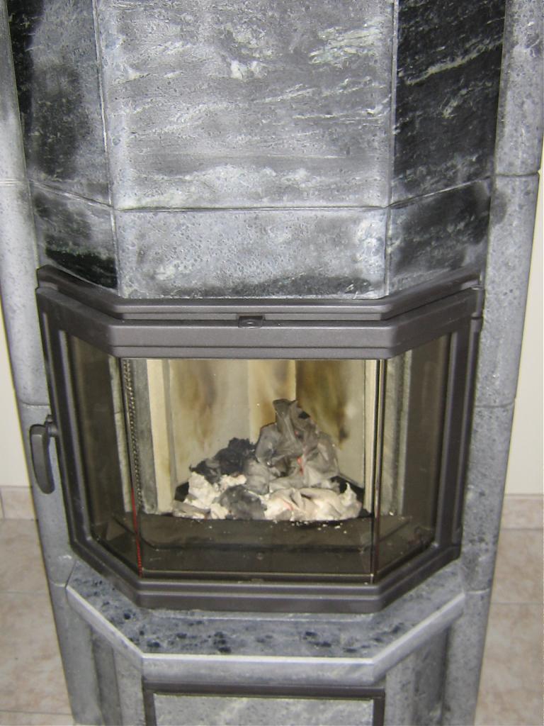

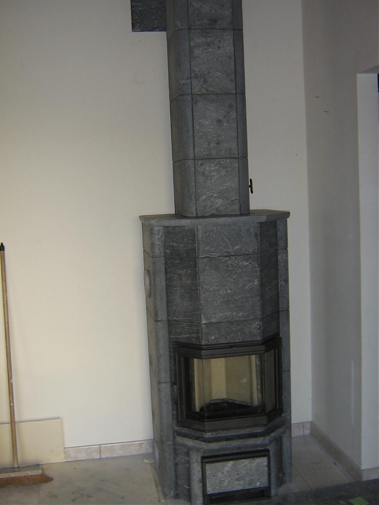

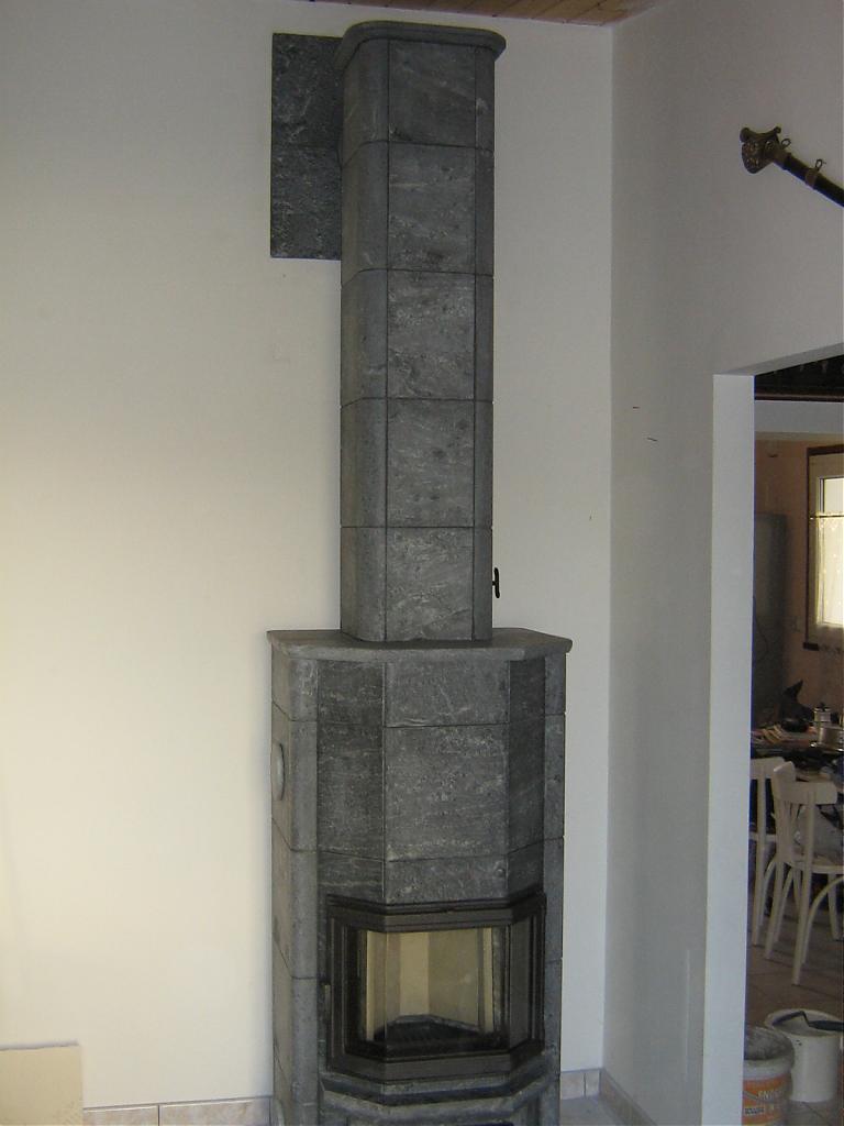

La suite...
Nom : IMG_2353.jpg
Affichages : 116
Taille : 98,4 Ko
ID : 32886  Cliquez sur l'image pour la voir en taille réelle
Nom : IMG_2354.jpg
Affichages : 84
Taille : 52,1 Ko
ID : 32887  Cliquez sur l'image pour la voir en taille réelle
Nom : IMG_2355.jpg
Affichages : 87
Taille : 58,1 Ko
ID : 32888  Cliquez sur l'image pour la voir en taille réelle
Nom : IMG_2356.jpg
Affichages : 106
Taille : 105,6 Ko

Posté par Guytout Voir le message
La suite...
Je me pose une petite question.
Pourquoi ne pas avoir ouvert davantage la cloison ( à droite du PDM) vers l'autre pièce, elle n'a pas l'air porteuse et l'affleurement par rapport au mur arrière du PDM lui donnerait un meilleur rayonnement vers l'autre pièce?
