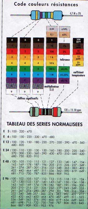

Vieux 14/09/2005, 12h21   Sujet script JS pour calcul de résistances - Message #18
nounoursvincent
Messages: 92
Re : script JS pour calcul de résistances
Re a tous,
Le bug que j'ai trouvé se retrouve aussi pour d'autre valeur avec multiplicateur OR.
Voir PJ pour liste des valeurs normalisées.
Bye
Nom : resist.jpg
Affichages : 28
Taille : 51,4 Ko
nounoursvincent est déconnecté   Réponse avec citation
