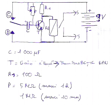

j'ai une carabine laser alimentée par une pile. je souhaiterai mettre un "timer", qui au bout d'un temps programmable coupe l'alimentation de la carabine (c'est pour un concourt!). Je ne sais pas trop ce qu'il faut come composants (m'y connaissant pas vraiment...)mais ça doit etre tout bete non? jpensais juste une résistance ajustable pour régler le temps. Et à moindre coup (éviter un pic 16f84 svp lol)

Bon alors voila mon timer.
Donc en fait le condo n'est pas forcement gros il te faut un 1 000µF minimum 10V (ca suffit largement).
J'avais pensé justement a la place que pourrait prendre le montage et c'est pour ca que je te conseille une pile 9V classique.
Bon, alors voila le montage euh rien a en dire, juste que les points notés S sont les sortie et tu dois t'en servir pour fermer le circuit que tu veux couper au bout d'un certain temps.
Bon alors pour le transistor il te faut un NPN de fort gain, donc ayant la marque C a la fin du nom.
Tu chosis le temps en règlant le potentiomètre: avec 5 Mohms, tu peux aller a 0 secondes a 1heure. Avec 1 Mohm, tu peux aller de 0 secondes a 10 mn.
Si tu veux connaitre la valeure exacte du temps, tu fais:
T(s)=0.7xR1 (ohms)xC(farads).
Pour la pile prend plutot un accus que tu rechargeras apres chaque utilisation longue, parce que si la bobine de ton relais est de 120ohms, cela fait une consommation de 40mA environ. Je ne suis pas sur a 100% de ce montage car les 40mA ne sont peut etre pas suffisants pour la bobine de ton relais. Attends peut etre la confirmation de la prochaine personne qui te repondra.
Bonne chance!

merci pour ta réponse! juste une petite question, je n'ai pas bien compris ou tu branchais S sur la bobine ? tu penses que je peux tester le montage avec un soft?

Bsr Electrofred,
Tu es sur que le RELAI se met en PARALLELE sur le TRANSISTOR ?
Le relai est toujours ALIMENTE à travers R1
La seule façon de ne plus l'alimenter (dans ton montage) est
effectivement de le COURT CIRCUITER par la jonction
Emetteur- collecteur.Encore faut il que la résistançe de jonction
Emetteur- collecteur soit nettement inférieure à la résistance de la
bobine du relai.C'est une grande dépense d'énergie !!!

Ai vu le petit montage qui n'a aucune chance de fonctionner, le relais court-circuitant l'emetteur et le collecteur du transistor. La solution la plus simple, de très loin, c'est d'utiliser un timer NE555 qui peut piloter un petit relais consommant moins de 200 ma.

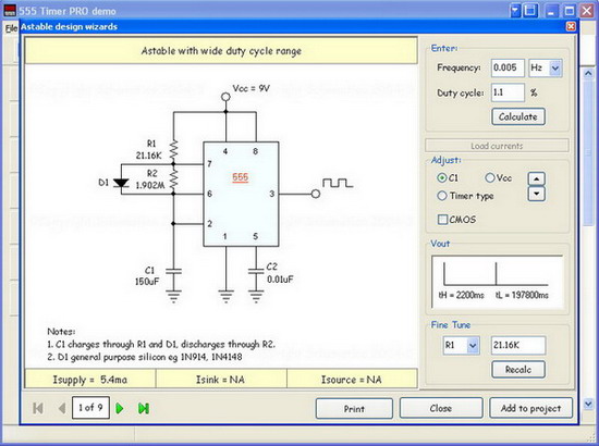

bon ton montage ne me dit rien de bon, j'ai pas trop compris le principe...
par contre en voilà un qui marche.
en sortie il faut directement brancher le buzzer et la (led+resistance) et ca marche.
pour les valeurs de composants tu peux télécharger "555 Timer PRO Demo", il calcule tout!
EDIT: qqs explications quand même:
le montage fonctionne tant qu'il est alimenté et fait des "cycles": sonne 2sec, attend 3min30 (pour les valeurs que j'ai mis), sonne ...

sinon il faudrait que le temps soit réglable entre 30 sec et 2 minutes, l'idéal serait une minute mais si c'est régable c'est encore mieux.
sinon le premier montage que tu m'a fourni est bon ou il faut que je prenne le 2eme? j'ai pas bien compris pour la sortie comment je dois couper l'alim du circuit de la carabine? au lieu de mettre un interrupteur je vais mettre un contacteur à lame souple comme ça on déclenche avec un aiment, mais ça serait possible de faire un systeme pour que le fait de placer l'aiment déclenche le circuit et qu'il ne faille pas laisser l'aiment près du circuit pour que ça marche?
