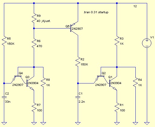

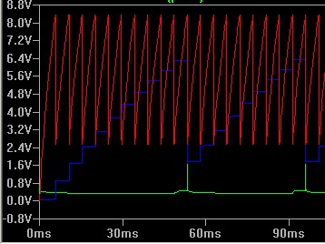

Je voulais faire un générateur de Rampes en marches d'escalier, pour tracer des courbes de caractéristiques de transistors sur oscilloscope.
Voilà le résultat de la simulation, je pensais que le montage était purement théorique, mais non, ça dépasse mes espérances...
