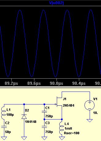

    Bonjour Electrofred,
    c'est curieux, j'en ai installé une tripotée, et je trouve que c'est le plus convivial a utiliser.
    Par exemple, tu ouvre le circuit nommé clapp tu cliques sur run dans simulation, tu choisis un point quelconque et go.
    Voilà le résultat du point situé entre la self et le condo de l'oscillateur:

    curieuxdenature
    Re : Logiciel simulateur
    pour les faire tourner, il faut choisir le composant, faire semblant de le poser sur la feuille et retourner en haut cliquer sur le symbole E autant de fois qu'il faut.
    Si tu ne descends pas sur la feuille, le symbole ne se dégrise pas.
    curieuxdenature
    Pour la simulation, il faut déposer sur le schéma une ligne de texte composée avec le dernier symbole de la même ligne(op) ou alors, dans le 5eme module (Simulate) tu dois descendre sur Edit Simulation cmd et remplir les cases de l'onglet 'transient'.
    par exemple, avec le module Clapp, à l'issue de la manoeuvre, tu dois voir SUR LE SCHEMA la phrase suivante:
    .tran 250µ startup
    sans oublier le point au début.
    elle indique au simulateur d'analyser l'oscillateur pendant 250 µsecondes.
    Tu peux essayer sur ton montage cette simple phrase, tu n'auras pas le résultat désiré mais la simulation doit marcher.
    invitea250c65c
    Merci de tes reponses j'ai réussi a faire les simulations et tout se passe bien pour l'instant.
    En revanche je n'ai pas compris un petit détail c'est comment on fait pivoter un composant.
    Une derniere chose aussi: avant de lancer une simulatio je dois choisir le point que je vais controler et j'ai le choix entre I et V. D'apres ce que j'i vu V correspond au potentiel (par rapport a la masse) mais je ne suis pas sur. Et puis ca indique V(n0001) et je ne sais pas comment reconnaitre les différents points du circuit.
    Est-il possible de mesurer d'autres choses que des potentiels et des intensités?
