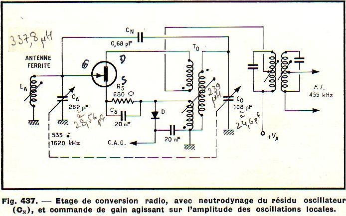

ça sort du post original mais je joins un schéma de recepteur moderne basé sur le principe:
le coeff de surtension est si élevé qu'il n'y a plus besoin d'antenne.

c'est vrai que j'aurais dû préciser plus besoin d'antenne filaire sur le circuit bouchon d'accord.
Dans le cadre du propos ça me semble aller de soi, mais bon, c'est précisé, merci à toi.
Sur le schéma qu'on trouve dans l'excellent bouquin assez ancien de H.Schreiber " Technique et applications des Transistors" aux Editions Radio 7eme edition de 1970, (qu'on peut d'ailleurs encore trouver d'occasion, je le recommande, contrairement aux nouveaux bouquins légerements avares de schémas explicatifs.), il est noté "Antenne Ferrite" et dans le texte on parle "d'antenne de Ferrite", mais c'est un terme impropre, on devrait dire "Antenne Cadre avec Ferrite".
La Ferrite n'est là que pour augmenter la valeur de l'inductance de la self d'accord et a le même effet qu'un Cadre rond ou carré de 1 mètre de côté comme on en voyait sur les anciens postes à lampes.
L'avantage de la ferrite est d'augmenter le coefficient de surtension grâce à la diminution de la quantité de fil employé, par conséquent, une diminution de
1- la resistance ohmique du circuit.
2- la capacité répartie.
3- Accessoirement une diminution des dimensions qui rend l'engin portable.

A propos du dernier schema que tu a posté, pourrais-tu indiquer toutes les valeurs exactes des composantes? j'aimerais fabriquer moi meme in recepteur radio AM qui fonctionnerais de manière acceptable. Est-ce que je devrais chercher un circuit encore plus "professionnel" ou celui ci devrais faire l'affaire?
ralph est déconnecté   Réponse avec citation

Bjr Ralph,
Qu'entends tu par "acceptable".
De nos jours il faut allier SENSIBILITE (encore que!!) et
surtout SELECTIVITE (essentiel!)

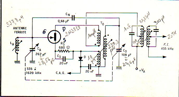

Bonjour Ralph,
ce schéma est le début d'un montage superhétérodyne, les autres étages sont des amplis FI à 455 KHz mais ce n'est pas figé.
Je pense qu'avec un étage FI suivi d'une détection et d'un préampli + ampli commun fera déjà ton bonheur de débutant.
Mais bon, ce n'est pas si simple que ça, sauf si tu te rabats sur un ampli du genre TDA 2003, ça simplifie le problème.
Tu devras tout de même trouver les pots FI et construire l'étage FI en rapport. Avec de la récup peut-être ?
C'est tiré d'un bouquin des années 70 dont le but n'est pas l'étude compléte du recepteur...
Les valeurs que j'ai trouvées l'ont été par simulation avec des essais successifs, je te livre le résultat, reste à les fabriquer. C'est surement pas de la tarte.
A mon avis, il faut se reporter aux schémas d'applications des constructeurs de pots FI actuels (Toko, Deluxe Japan, etc.. n'existent peut-être plus). Vu les circuits intégrés dédiés qui remplacent ces antiquités ça ne m'étonnerais pas que ça va être dur-dur.
La mise au point des circuits FI se fait avec un Wobuloscope et on finit à l'oreille. Un wobu est un génératuer qui balaye une fréquence autour d'un axe précis, on visualise le résultat avec un oscillo. Tout cela ne se prête pas trop au montages amateurs.

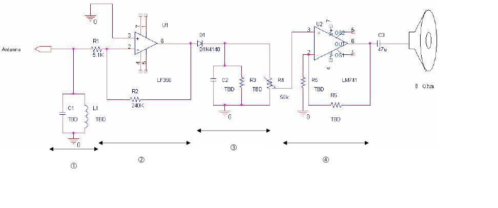

Merci pour vos reponse. Je suis desolé de n'avoir pas été assez clair. Mon but est de realiser une radio AM (500kHz à 1800 KHz si je ne me trompe pas) sur un "PCB" double face. Je sais que theoriquement un circuit LC suivit d'un detecteur crete et d'une amplification est suffisante, mais j'aimerais essayer d'eliminer un peu plus les interferences et d'avoir un son plus clair. En plus, comme ce projet à plutot un but "educationnel", il est preferable que je n'utilise pas une "composante toute prete" du type ZN414 ou MK484. Penser vous que le sircuit suivant devra aire l'affaire? Comment determiner C1, C2, L1, R3? Est ce que je devrais ajouter quelque filtres pour ameliorer la reception?

Citation:
Posté par ralph
Salut à tous
Dans le principe, je pense que ce montage devrait marcher. Par contre, il y a certain détail à considérer comme les caractéristiques de tes amplis: leur bande-passante, leur gain. Le gain du premier montage AOP est il me semble un peu faible, il faut voir ça ainsi que le facteur de bruit de l'ampli pour vérifier qu'il ne noit pas le signal venant de l'antenne dans un bruit propre à cet ampli.

N'oublie pas de relier la masse à ton haut-parleur!
Pour le calcul ce C1 et L1, il faut que les règler suivant la fréquence de la porteuse que tu veux recevoir:
fp =1/(2*Pi*(L1*C1)^(1/2))
Pour le calcul de C2 et R3, tu les choisis de telle façon que la composante "porteuse" soit filtrée mais pas la composante "signal". La fréquence de coupure de ce filtre est généralement calculé en faisant la moyenne géométrique entre la fréquence de la porteuse (315KHz par exemple) et la bande passante du signal modulant (10-15 KHz pour la voix).
fc =1/(2*Pi*R3*C2)=(fp *fm)^(1/2)
fp=fréquence de la porteuse.
fm=bande passante du signal modulant.
Encore un détail, tu risques d'être gêné par les canaux adjacents de la radio que tu veux recevoir. Il faut améliorer la sélectivité de ton récepteur.
b@z66 est déconnecté   Réponse avec citation
