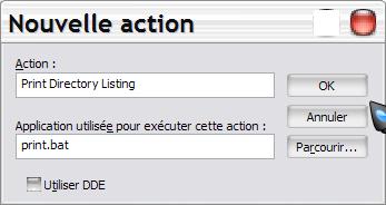

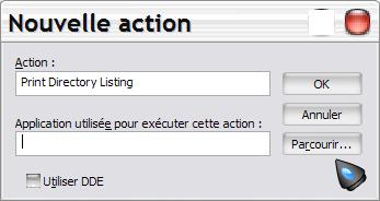

si tu peux voir les captures.....
pour le fichier "print.bat" ,clicke sur "parcourir" pour le chercher là où tu l'as enregistré...

Merci pour les vues d'écran qui m'ont permis d' aller un peu plus loin.
(Je n'ai pas répondu plus tôt car mon FAI, le pire de tous (cégétel) m' a coupé hier tout l' après-mid)
Donc, je reprends:
J' ai imprimé la traduction (oh! pas si mauvaise que ça pour une m.... automatique) de Microsoft (ça, je sais faire)
La première vue d'écran m'a permis de comprendre que File Folder et Dossier de Ficher c'est kif,kif (Désolé, je suis pas spécialiste de la langue de chaiquespire)
Sans hésitation, je me suis alors branché sur les Options de dossiers, ai trouve un 'AUC... Dossier de fichiers', cliqué sur 'Avancé', exécuté les étapes 5,6,7,8 de la traduc.
Courageusement, j'ai alors appelé l'explorateur
Surprise! maintenant aulieu de me brancher sur l' écran demandé, j'obtiens .... la recherche de fichier ou documents!!!!!
