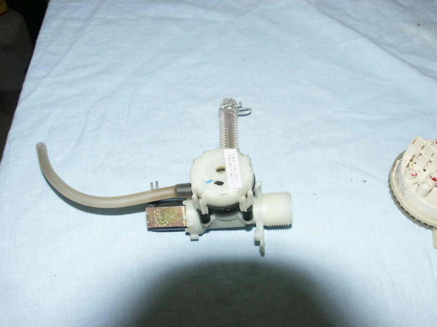

n'auriez vous pas une soupape pneumatique montée sur votre electrovanne, cela pourrait être la cause du blocage

merci de votre réponse. Comment se présente un soupape pneumatique au niveau de l'électro vanne et comment vérifier si c'est la cause de mes soucis? J'ai fais pas mal d'essais ce soir, l'eau arrive dans le bas du lave vaisselle mais ne repart pas par les jets haut et bas du lave vaisselle. Au milieu du cycle, le programmateur s'arrête. Si je le fais avancer manuellement, la vidange se fait mais il n'a pas lavé.

en voici une photo
http://cjoint.com/?lwlv41j0vf

pour la débloquer il suffit pour cela de déconnecter le petit tuyau translucide, souffler ce dit petit tuyau pour en enlever toute trace possible d'eau et le remettre en place,ensuite effectuer un essais

merci de votre réponse. J'ai soufflé (tout ce que j'ai pu!!!) mais cela ne change rien. Le programmateur s'arrête toujours en cours de lavage, il y a de l'eau dans le fond du lave vaisselle mais je n'ai pas l'impression que l'eau sort des jets haut et bas (je le vois à la porte qui n'est pas mouillée).

je possede aussi un brandt eo 223 avec des problemes d'arrivée d'eau, j'ai bien soufflé dans un tuyau qui pour moi été noir et ce situé au niveau du tuyau d'arrivée d eau(devant).
j'aurais bien aimé voir l'image envoyé par richard 31
pour l'instant le lave vaisselle semble reparti.

ben la voici en mode permanent cette fois, c'est un modèle mais la forme diffère un peu parfois la soupape est par contre toujours sur cette forme
