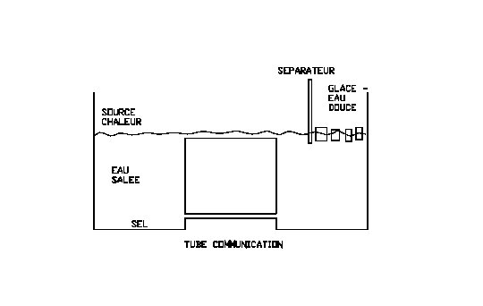

Penelope20k
Messages: 319
Re : Modélisation du gulf stream ?
tu peux tres bien réaliser un mini gulf stream en esseyant de trouver en brocante l'espece de lampe avec les bulles rouge qui monte et qui descendent ..
Mais je pense que le mieu c est d'abord se demander ce que tu cherches a modiliser ..
Est ce que tu cherches a modeliser la circulation de l'eau du pole + chaud au pole plus froid ...
A modeliser que se courant chaud fait fondre les glaces
Que l'apport d'eau douce froide + eau salée provoque une chute .. (le plus dur a modeliser d'ailleur)
A modeliser la circulation du pole - vers + ..
et surtout ce que tu ne cherches a ne pas modiliser..dulution de l'eau salée
Je pense que l'ensemble de ces parametre sera tres dur a modeliser daans un aquarium , mais sera nettement plus simple a mettre en oeuvre separement ..

Vieux 05/12/2005, 16h52   Sujet Modélisation du gulf stream ? - Message #7
Penelope20k
Messages: 319
Ptet que ca peut marcher...
Nom : GS.jpg
Affichages : 155
Taille : 11,7 Ko
Penelope20k est déconnecté   Réponse avec citation
