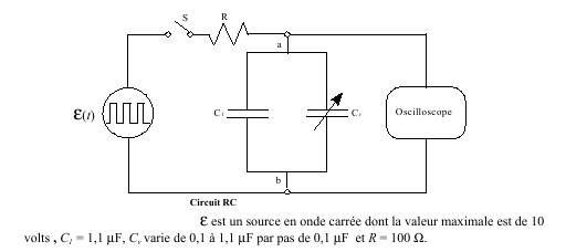

salut
à partir des valeurs delta T et de tau, j'ai construit un graphique et j'ai ensuite calculé une pente...
mais il semblerais qu'on puisse caculé la pente de la droite à partir du circuit...
comment on est-ce possible?

Pourrais-tu détailler davantage, STP !
Recherches-tu la pente à l'origine de ta courbe lors des (dé)charges ?
Peux-tu nous faire voir ta courbe ?
C'est un dipôle RC, avec quelques calculs (à partir de l'équa. diff.), tu trouves I(t) et tu peux déterminer facilement, je pense, la dérivée de I(t) à l'origine (donc la pente !).

ok je tente de faire en plus claire:
j'ai réalisé le montage suivant:
http://www.renejulien.com/circuit.png
j'ai rempli les valeurs et j'ai obtenu ce tableau
http://www.renejulien.com/tab.png
j'ai mesuré l'intervalle de temps entre t1 où Vc atteint 10% de sa valeur max (Vc(t1_=1 volt) et celui où Vc atteint 90% de sa valeur max (Vc(t2)=9volts)
a partir de lui j'ai fait un graph
http://www.renejulien.com/graph.png
il y a l'équation de la droite
on sait que tau = delta t / ln(9) on peut employé les expression de la tension aux bornes des condensateurs en fonctions du temps pour le montrer...
Vc(t)=E(1-e^(-t/tau))
on me demande de déterminez la valeur attendu de la pente de la droite sur la base du circuit (première image)
je vois pas comment faire pour trouve cela... je savais même pas qu'il avait un autre moyen de trouver cette valeur autrement qu'en ayant les différent point...

De mon côté, je pensais dériver ton expression de Vc(t) par rapport au temps et d'en déduire dVc(t)/dt en 0 et tu obtiens la pente de ta courbe Vc(t) en 0 (qui doit être E/tau) et tu peux en déduire l'équation de la droite tangente à la courbe passant en 0.
Que vaut tau pour toi ? Comment l'as-tu calculé ?
