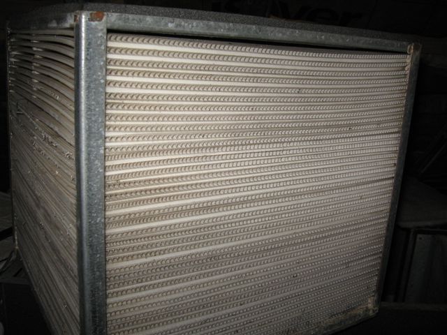

Salut Emmanuel30. J'ai pris une photo de mon échangeur, mais je ne sais pas comment l'envoyer... Poste moi ton email si tu le désires. L'échangeur est un empilage d'une cinquantaine de plaques en plastique gaufrées de 300x300mm environ, sur une hauteur d'environ 280mm. L'air neuf passe dans la partie gauffrée (car l'air est plus propre), l'air viscié entre les plaques séparées d'environ 3 à 4mm par des bandes latérales collées. Je n'ai toujours pas utilisé mes tôles d'alu. C'est un gros travail en persperctive

Voila, j'ai compris comment joindre une photo. Ci-joint mon échangeur plastique de ma VMC double flux.

Merci almaco44 pour ta réponse.
Bon si on résume 50 x 0.3 x 0.3 cela nous fait moins de 5 m2, comme les surfaces sont gaufrées, cela fait peut être le double en surface d'échange, soit 10 m2.
Si je réalise un échangeur de 10 plaques de 1 m2 en alu, je suis sur d'être bon , par contre si j'utilise du verre de 2 mm d'épaisseur, je n'ai aucune idée du nombre de plaques qu'il me faudrait rajouter.
Encore une question, connais tu le rendement de ton échangeur ?, car il me semble quand même qu'il est relativement petit et compact, d'autant plus qu'il est en plastique.
Je suppose que pour le nettoyer, tu es obligé de démonter toutes les plaques.

Saches que le bon rendement d'un échangeur est également lié à la vitesse d'air qui circule. Dans le cas des échangeurs à ailettes (mais ici c'est assez comparable), il est bon d'avoir environ 2m/s sur le passage d'air. Au dela, les pertes de charges sont trop importantes, au dessous de 1m/s, l'échange n'est pas terrible. D'autre part, pour la surface d'échange, tu peux raisonner sur les 2 cotés de tes plaques
Il faut également penser au rapport économie/prix de ton échangeur. Ne penses tu pas que ton échangeur en verre va être très lourd?
Pour le nettoyage du mien, je le met directement sous la douche... il n'est de toutes façons pas démontable. J'ai des filtres sur l'air qui limitent l'encrassement. Je les change tous les ans.

bonsoir almaco44.
Pour le poids je sais que cela va être assez lourd , et donc intransportable.
J'avais imaginé un appareil à poste fixe avec nettoyage sur place des plaques.
Hormis ce problème de lourdeur, il y en a un autre qui n'est pas moindre, c'est la perte de temps et d'argent si je réalise un engin qui ne fonctionne pas, car je suis bien conscient que je navigue dans le flou le plus tolal.
Je cois que je vais rester classique avec un appareil acheté tout fait.
