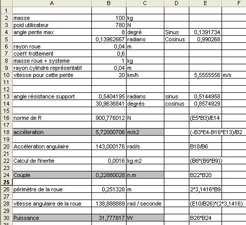

voila cette fois ci le tableur ( en image) que j'ai réalisé afin de calculer le couple avec a droite les formules utilisées.
Voilou
Merci d'avance.

Honnêtement, passe plutôt par une résolution en force plutôt qu'en couple. un brave :
F = m.a
avec F la force ramenée au périmètre de la roue (donc F = C/r), sera plus simple que de ramener l'inertie du bonhomme sur l'axe de ta roue. Surtout que là, on voit clairement qu'on peut négliger l'inertie de la roue devant le poids du conducteur.
Euh.... rassure-moi, ton accélération, c'est en fait la force de gravité à vaincre quand tu es en montée ??? Parce que sinon, avec 5,7 m.s-²tu fais tout de même du 0 à 100 km/h en 6 s. Les perfos d'une bagnole de 300 ch (225 kW) avec un moteur de 31W (même s'il n'y a que le poids du bonhomme), c'est plutôt pas mal

Pour le calcul des inerties :
Pour un disque : J=(M*R²)/2 avec M la masse du disque (7.85kg/l pour l'acier, 2.71kg/l pour l'alu, etc...) et R le rayon du disque en m.
Pour l'inertie du moteur, regarde sur la doc du moteur c'est indiqué (entre 10kg.cm² et 200kg.cm² en fonction des puissances).
Ensuite tu ramènes toutes tes inerties sur l'arbre moteur, tu additionne tout (roue, arbre, réducteur...) en divisant par le rapport de réduction au carré si il y a un réducteur entre la charge et le moteur).
Pour les couples, ils sont de plusieurs catégories. Les couples résistants (force à vaincre par le rayon de la roue C=F.D), les couples dynamiques en fonction des accélération et de la masse (F(N)=M(kg).A(m/s²)) que tu ramène en fonction du rayon, et les frottemetns secs et visqueux (prend un coef de sécurité de 2 et c'est bon).
En tout cas, si tu veux une trotinette comme celles qui existent, prend un moteur de même puissance si elles te conviennent, sans faire les calculs qui risquent de ne pas être très pertinents.
