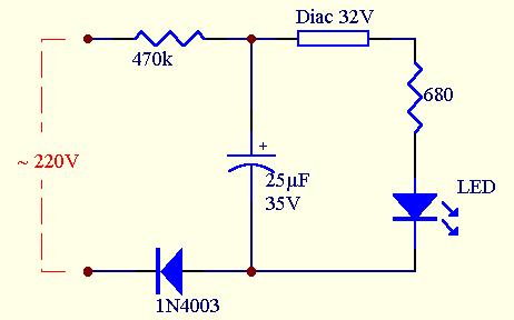

pouvez-vous me dire à qui sert un diac 32V

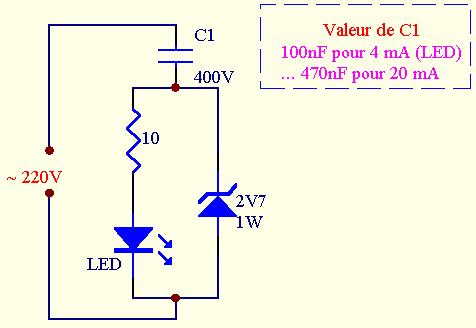

voila les schemas que j'ai trouver je ne sais pas si c'est bone

bonjour sdow
les schemas que tu nous montre fonctionnent parfaitement , j'en ai fais l' expérience .
a+ danet
encore une question si je prends une diode de 1n4004 au lieu de 4003 pour le schéma qui fait clignoter une led est-ce que ça pourrait aller
oui, elle a une tenue en tension inverse > à la 4003.
Gérard.
pour le clignotant quelle cotée je dois mettre dans neutre de source et quelle dans vivants la diode 4003 va dans le vivant ou neutre
est ce que vius pouvez m'aider
J'ai quelques difficultés pour comprendre de quoi tu parles (source ? vivant ?).Envoyé par sdow
S'il s'agit de savoir comment brancher le montage sur le neutre et la phase, la réponse est "n'importe" du point de vue fonctionnement.
Toutefois, pour une question de sécurité, il est préférable de réduire un maximum les points du montage présentant des hautes tensions par rapport à l'utilisateur.
Ainsi, dans le premier montage, il vaut mieux mettre la diode du même côté que la résistance de 470K et brancher la phase dessus. (pour schématiser :
o-------|>|------vvvv---- ...
Phase Diode Résistance etc.)
Dans le second, il vaut mieux brancher la phase du côté de la capa.
