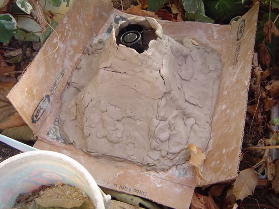

Maquette de volcan et viscosité de la lave
Salut
J'ai fait une maquette de volcan, cf pièce jointe mais j'ai l'impression que la pente est un peu raide. Qu'est-ce que vous en pensez ? Qu'est-ce qu'on pourrait rajouter ?
Pour le cratère, on met une pellicule où on fait une réaction vinaigre-bicarbonate de soude ce qui dégage du gaz et fait monter la lave. On peut mettre un bouchon pour imiter un dôme bouché et là ça fait une belle explosion. Pour imiter la viscosité, on peut rajouter de l'amidon.
Et qu'est-ce qui fait qu'une lave peut conduire à une éruption explosive ? La teneur en O2 ou la viscosité (teneur en silice) ou encore d'autres facteurs ?

la viscosité du magma dépend de plusieurs facteurs :
la teneur en Si : plus elle est élevée plus le magma est visqueux car il s'établit des liaisons covalentes Si-O-Si créant une architecture rigide augmentant la viscosité.
la teneur en H2O : l'eau hydrolyse les liaisons citées précédemment ce qui détruit l'architecture rigide et diminue la viscosité.
Si-OH Si-OH à la place de Si-O-Si
il ne faut pas oublier la température, plus elle est élevée plus la viscosité diminue.
bon travail

Ah oui d'accord. Et est-ce que les gaz dissous ou non dissous ont un rôle à jouer dans une éruption explosive ?
Quant à la maquette, les flancs sont-ils trop raides pour un volcan effusif ?

pour un volcan effusif oui les flancs sont beaucoup trop raide je pense! Là, ton volcan ressemble à un strato-volcan, typique des volcans explosifs à pente raide! Un volcan effusif est caractérisé par des pentes plutôt plates d'où son nom de volcan bouclier.

effectivement la pente est un peu raide. pour te faire peur calcule le pourcentage de cette pente.
Pour ce qui est des gaz dissous, plus il y en a plus le magma est fluide. Le dégazage rend donc le magma plus visqueux.
L'unité de la viscosité est la poise (ne pas confondre avec la poisse ).
Voici quelques viscosités d'après Dercourt et Paquet (Géologie Objets et Méthodes)
Granite anhydre 800 °C 10^12 poises
Andésite 1 200 °C 10^4 poises
Basalte 1 200 °C 10^2 poises

Une pente naturelle d'équilibre, c'est environ 33%...

Merci pour le site de l'Etna ! Bah dis-donc, les pentes sont très variables : y a des endroits à 5°, d'autres à 30 ou plus... Est-ce que ce volcan a des fissures d'où la lave peut sortir sur ses flancs ?

Pour simuler une eruption, le point clé est que le gaz n'est pas "sous" la lave, mais dissous dedans. Lors de la remonté dans la cheminée la décompression du magma engendre la naissance de bulle de gaz devenu insoluble qui font "foisonner" le magma et multiplie par 10 son volume, ce qui booste la vitesse de remontée.
En première approx, toute le dynamique de l'éruption peut donc etre balayée par le couple teneur en gaz dissous (il te faudrais un tube sous pression) / viscosité du magma (le coup de l'amidon c'est pas mal)
