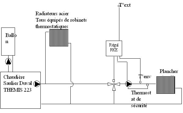

Je me décide à demander de l'aide sur le forum car je ne sais plus quoi faire avec ma régul de chauffage et j'ai vu des conseils pertinents sur le forum donc j'espère trouver quelques pistes pour solutionner mon problème.
J'ai une chaudière gaz qui alimente un circuit radiateur (pas de soucis de ce coté là) et un plancher chauffant.
La régul du plancher chauffant se fait par un régulateur climatique Seitron RKE qui pilote une vanne 3 voies par l'intermédiare d'un servomoteur. Classique.
Le soucis est que j'ai plus aucune régulation, le plancher chauffe à fond tout le temps.
J'ai d'abord pensé au régulateur, mais non, j'ai testé les sondes inter et exter, pas de problème.
Et ouis je me suis apperçu que même lorsque la vanne est en position fermée, elle laisse passer de l'eau chaude venant de la chaudière. Elle ne joue donc plus son rôle de mélangeur.
Le régulateur la pilote constament en fermeture, elle reste fermée mais l'eau d'envoi est toujours super chaude.
J'ai donc changé cette vanne, le problème à été résolu instantanément, la régulation a bien marché pendant 3 semaines.
Et depuis hier, çà recommence, incroyable.
Quelqu'un a t-il une idée ?

Hobbyelec, je ne pense pas que le problème vienne de la rempérature car j'avais baissé celle ci avant de changer la vanne car c'était le seul moyen que j'avais de ne pas trop chauffer. Je ne l'ai pas remontée après et le soucis est revenu malgès tout. Merci quand même.
Patanca, lorsque j'ai changé la vanne j'ai vidangé une petite partie du circuit et l'u nétait pas trop touble, mais bon çà ne veut pas dire que le reste est ok. Je pense que je vais tenter une vidange et un nettoyage total, j'ai acheter la maison en juillet, l'installation date de 1993 et je ne sais pas si l'entretien a été fait à intervalles réguliers.
Merci et A+

Je vais tenter le désenbouage, néanmoins je me demande si il ne peut pas y avoir autre chose car la vanne ne semble pas avoir de point dur ni de bruit bizarre quand je la maneuvre à la main.
Je vous soumet une hypothèse :
La chaudière alimente deux circuits, un pour les radiateurs, l'autre pour le plancher chauffant (j'ai fait un schéma ci joint, désolé pour les approximations, je ne suis pas un pro). Tous les radiateurs sont équipés de robinates thermostatiques.
Que se passe t-il si les thermostatiques sont fermés parcequ'il fait assez chaud dans les chambres ?
Je me demande si la pression n'augmente pas dans le circuit radiateur et ensuite à l'entrée du circuit du plancher, cette hasse de pression peut-elle amener la vanne à laisser passer de l'eau chaude même si elle est fermée. (j'ai remarqué que le secteur de la vanne est monté sur un ressort et que si on pousse dessus l'eau peut passer)
Voila, cette idée m'est venu quand j'ai remarqué que lorsque la chaudière passe en production ECS et qu'elle coupe la pompe du circuit chauffage, la vanne fonctionne correctement.
c'est juste une hypothèse que je soumet aux spécialistes.
Merci de vos avis.

Salut ricoutrac,
ton hypothese semble bonne.En effet,il ne faut jamais monter de thermostatique sur tous les radiateurs (j'en ai déjà parlé sur un autre post),il faut toujours laisser au moins un radiateur équipé d'un robinet normal(et ne jamais le fermer !!!) ou poser une soupape a pression differentielle qui permet de faire bypass lorsque les thermostatiques se ferment.Rince tout de même ton installation cet été car boues on tendance a s'accumuler dans les boucles du plancher chauffant et a les colmater petit à petit.Si te le peux,tiens nous au courant des suites de ton probléme.
A plus

Bien, je crois que je vais faire appel à un pros pour la pose d'une soupape sur le circuit radiateur, je ne me sens pas de le faire moi même.
J'en profiterai pour faire le nettoyage du circuit, çà peut pas faire de mal.

D'accord avec toi , mais ce n'est pas une question de gout
La "masse" d'eau sera bien plus importante avec une soupepe que sans
Lorsque les thermostatiques se fermeront les uns après les autres , c'est la soupape qui s'ouvrira en proportion et qui du coup , assurera le débit necessaire à la pompe et donc au corp de chauffe
Il y aura toujours plus de débit avec soupape (bien dimensionnée) qu'a travers un seul radiateur
