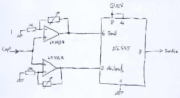

voici le schéma que j'avais fait et qui ne marche pas.

Je "vois", à présent, où tu fais l'erreur
Tes sorties d'AOP supposent que les commandes 6 et 2 du 555 sont "sensibles" à des niveaux seulement, et à la croissance. En fait ce n'est pas vrai. Une des entrées est une entrée + de comparateur, l'autre, une entrée -.
Tu dois donc revoir ton schéma et tes calculs, pour, par exemple, relier les 2 entrées, et régler l'AOP pour couper au dessus du point haut, et rétablir en dessous du point bas. (tout comme avec l'astable avec le condensateur).

Re : Un comparateur de tension
Ok c'est vrai que la solution la plus simple c'est que mon sigal est une grande amplitude et que Upmin = 4V et Upmax = 8V mais il y a 2 problèmes :
- Comment faire à partir d'une variation de 0.04V (entre 0.66 et 0.70V) sur le signal du capteur, obtenir une variation de 4V (entre 4 et 8V) sur l'entrée du 555?
- L'inconvénient est que sur un tel montage on ne peut pas régles des seuil de tensions Upmin et Upmax indémentament : c'est les 2 en même temps...

Heuuuu, ce n'est pas déjà le cas dans ton schéma
Ce qui ne va pas, c'est qu'il faut inverser l'un des deux signaux, pour qu'il descende quand l'entrée monte. Bien sûr, il faut un décalage adéquat, pour ramener la sortie à 4V au "voisinage" du basculement.

je ne comprends pas pourquoi ....il faut inverser le signal...
Il faut que tu cherches une datasheet dans laquelle le schéma interne est fait en matérialisant les deux comparateurs. Tu verras alors que les commandes ne sont pas "symétriques" alors que les actions le sont.
Par exemple, c'est la montée au dessus de 2/3 Vcc qui commande la "décharge", alors que c'est la descente en dessous de 1/3 Vcc qui commande la charge.
Nous n'avons pas assez de données pour proposer un schéma. Mon avis, c'est que le 555 n'est pas adapté à la fonction que tu recherches. Je "crois comprendre" que tu ne prends que la fonction mémoire (la bascule) du 555, associée à 2 comparateurs dont on ne maîtrise pas les seuils.
