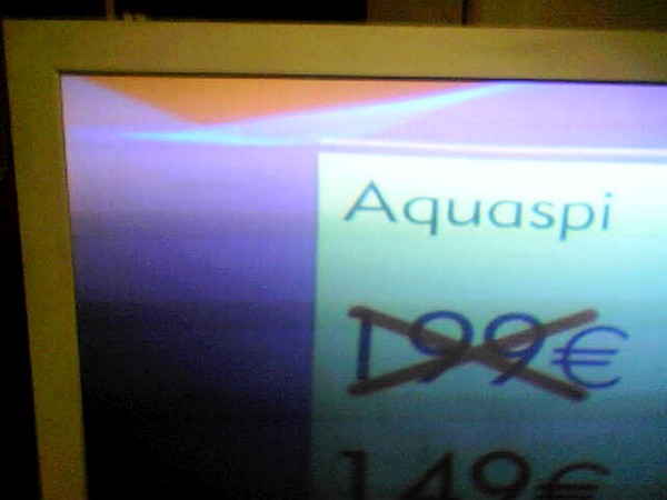

mon frere a un retroprojecteur acheté il y 1 an. Il a donné a reparer il y a 3 semaines, le probléme est une deformation de l image, coté gauche, sur 10 cm de large et 30 cm de long la couleur est jaune vert.

possédant également un rétroprojecteur, je sais que ce genre de déformation de l'image peut être lié à une altération des composants electroniques qui servent à contrôler la qualité de limage en horizontale et verticale.
Ce sont des amplificateurs qui se présentent généralement sous la forme de composant dénommés STK et qui la pluspart du temps sont les causes majeures de déformations d'image sur les rétroprojecteurs.
Quant à la réponse du SAV, à mon avis , elle ne tient pas la route, car s'il est vrai que il est fortement déconseillé de brancher une console de jeux sur un rétroprojecteur à cause de la puissance des images fixes qui peuvent être rémanentes à l'écran, si ton problème est une déformation proprement dite, il s'agit bien là d'un défaut de l'image . Le problème est que si le TV est vieux d'un , il est encore en garantie et mieux vaut proscrire toute intervention personnelle au risque de voir sauter cette garantie.
Peux tu prendre en photo le défaut d'image ?
S'agit-il d'un TV 3 tubes ?

je vais essayer de t afficher la photo, elle est prise sur un telephone, le defaut, c est le triangle orange en haut

si le probleme est le marquage des tubes par une image fixe ou un logo persistant alors la garantie sera refusée vu que normalement, c'est bien expliqué dans la notice.
Perso, je demenderai un devis puis je me retournerai sur le service commerciale Thomson afin de pouvoir bénéficier de la gratuité des tubes.
Ca va pas etre facile, ils sont un peu têtus mais en "râlant" ca devrait aller.

A la vue du défaut, il ne me semble pas que cela soit une image rémanete d'un logo de chaine ou d'émission quelques mais bel et bien d'un problème de qualité d'image. La garantie devrait normalement s'appliquer sur ce problème.
Faut pas hésiter à leur rentrer dedans au SAV pour qu'il bouge, également contacter le fabricant du télé pour obteneir satisfactiosachant qu'il y a garantie ...
