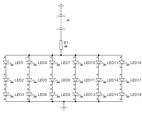

Vieux 17/01/2006, 19h33   Sujet LED resistance obligatoire - Message #10
nanard
Date d'inscription: juin 2003
Messages: 547
Re : LED resistance obligatoire
bonjour bodtx
je pense que si tu fait se montage sa fonctionnera

Vieux 17/01/2006, 21h19   Sujet LED resistance obligatoire - Message #11
Gérard
Localisation: Haut-Rhin
Âge: 49
Messages: 3 294
Citation:
Posté par nanard
bonjour bodtx
Et bien moi, je pense que ça ne fonctionnera pas !
On ne met pas des LED en //avec une seule résistance.
Gérard.
