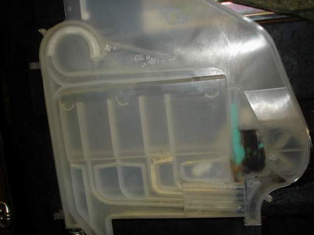

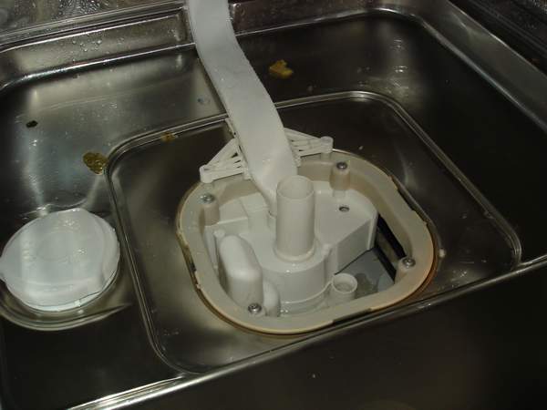

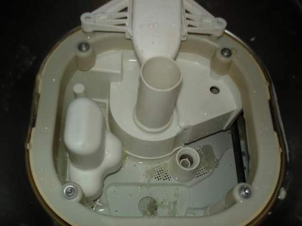

Effectivement il ya un dessoudage entre les 2 coques au niveau de l'axe sur 5cm .
J'ai essayé de boucher cette fissure pour faire un essai mais en remettant en marche je suis tombé sur 1 autre pb : Aprés remplissage le moteur se met en marche mais cela ne fais plus tourner les bras ??
La veille ,pour rechercher la fuite j'avais démonté le fond pour nettoyage. Ai je fais une bourde ?
Que faire ?
Je joins des photos

vous avez de fait sans doute une cochonnerie qui bouche la sortie de la pompe de cyclage mais ou??? seul un visuel peut le dire

Merci de votre conseil, mais est il possible de ¨ déboucher sans démonter ou existe t'il un produit ?

il existe un produit(nettoyant lv), mais ne sera pas a mon avis suffisant pour résorber cela, un démontage de la pompe de cyclage serait plutôt de mise, et surtout le bras inférieur a remplacer car doute de l'efficacité de la réparation, il n'est pas trop couteux
