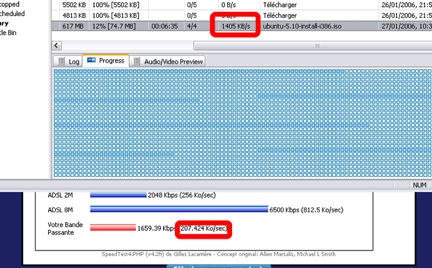

Dans les infos techniques quel est ton Attainable bitrate X kb/s (up) ?
Les tests que tu utilises sont parfois loin de la réalité, voir complètement à coté de plaque :

Free haut débit | Forfait 50 heures | Accès gratuit |
Recherche sur le web avec google
Sommaire | L'offre | S'inscrire | Téléphonie |
Télévision | Dégroupage Votre compte Configuration | Support | Faq
Afficher les infos techniques de votre ligne Envoyer par mail Imprimer
Caractéristiques techniques Free Haut Débit
Informations Techniques facultatives réservées à un public averti !
Ligne téléphonique 0XXXXXXXXX
Raccordée actuellement en offre Freebox dégroupée
NRA (1) : XXXXXX
Longueur : 2061 mètres
Affaiblissement (2) : 24 dB
Votre adresse IP/masque est XX.XXX.XX.XX/XX
Passerelle (gateway) XX.XXX.XX.XXX
Votre numéro de téléphone Freebox est le 08XXXXXXXX
Votre ligne permet de bénéficier des services de Télévision de la Freebox
Votre ligne est raccordée à un DSLAM compatible ADSL2+
DSLAM XXXXX-1 ligne 3 / 4 / 3 (3)
Uncompatible line conditions 0
Unselectable operation mode 0
Spurious atu detected 0
No lock possible 0
Forced silence 0
Protocol error 0
Timeout 0
Attainable bitrate 475 kb/s (up) 9379 kb/s (down)

Vérifies ton réseau local, du coté free c'est correcte.

Si tu as 2 PC avec des firewall et antivirus différents, tu peux déjà comparait les débits en uploadant sur un ftp.
Apres faut voir l'architecture de ton réseau : usb, ethernet, routeur, wifi et tout tester ...
