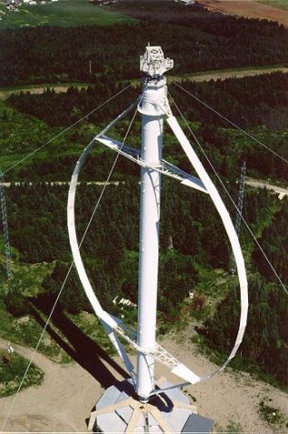

Vos suggestions sont intéressantes mais je pensais plutôt à une éolienne comme celle illustrée. Je doute qu'elle fonctionne grâce à des courants ascendants.
Mais qu'est-ce qui la fait tourner? Ça devrait être assez simple... Un profil en aile d'avion crée une zone de basse pression d'un côté mais il me semble qu'un demi-tour plus tard, l'effet devrait agir en sens contraire.
À moins que les pales ne puissent pivoter à leur point d'attache, ce qui fragiliserait considérablement l'ensemble.

Je ne pense pas qu'il s'agisse, du moins pas seulement, d'un éolienne à effet Magnus. Passe pour le gros cylindre central, mais les fines structures profilées qu'on voit de part et d'autre sur la photo sont clairement des pales.
En fait il s'agit d'une éolienne à axe verticale de type Darrieus. Elle a pour avantage de pouvoir garder la lourde génératrice électrique au niveau du sol et de ne pas devoir être placée dans l'axe du vent. En revanche, il semblerait qu'elle ait beaucoup de mal à démarrer toute seule.

l'image présentée plus haut est l'éolienne expérimentale du Quebec Cap du chat type Darrius

pour comprendre le fonctionnement de l'éolienne Darrieus il faut dessiner le rotor en vue de dessus et tracer la portance dans différentes position, lors de la rotation la pale qui remonte le vent a une portance supérieure a celle qui va dans le sens du vent. La portance generée est plus importante et ne passe pas par le centre de rotation; elle crée un couple qui entraine la rotation
