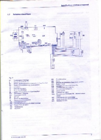

J'ai un chauffage à gaz de votre marque (ELM Leblanc Acléis), je viens d'avoir un thermostat ambiance sans fil programmable de marque Equation.
Alimentation du récepteur du thermostat est de 230V et celle de l'émetteur est en piles.
J'ai consulté les notices du thermostat et du chauffage mais j'ai encore des doutes.
Le récepteur a 4 fils: 2 fils pour alimentation 230 V (brun et bleu) et 2 autres fils noirs pour commander le chauffage.
Au niveau de montage d'entrée le thermostat ambiance sur le chauffage c'est marqué: LS et LR (à utiliser normalement pour le thermostat ELM bifiliaire modèle TRL).
je pense c'est l'endroi à connecter les 2 fils noir du récepteur (quel est la signification de LS et LR faut-il distinger chaque fil car la sortie du récepteur c'est 2 fils noirs sans le sens particulier ?).En fait je ne sais pas où brancher les 2 fils d'alimentations 230V (phase et neutre qui vient du récepteur )Je joins ici les figures de schémas mercide les consulter. Je vous remercie par avance de me montrer la méthode de connexion s'il vous plaît. Bonne journée.
Comment alimenter 230V au récepteur ? On prend 230V indépendemment avec l'alimentation du chauffage ? Je vous remercie de me montrer .

1) il te faut enlever le strap existant sur l'Acléis (LS-LR) et y raccorder les "fils noirs" qui doivent aboutir aux contacts d'un relais, pas de pb de polarité.
2) alimenter ton récepteur en 220v sur les bornes prévues à cet effet.
Explication : quand l'émetteur va passer en demande de T°, il va, par radio, donner l'ordre au récepteur de fermer son relais (fils noirs) et ainsi rétablir la continuité réalisée avant avec le strap. La chaudière va commander sa pompe et corrélativement l'allumage gaz.
Bon chauffage.

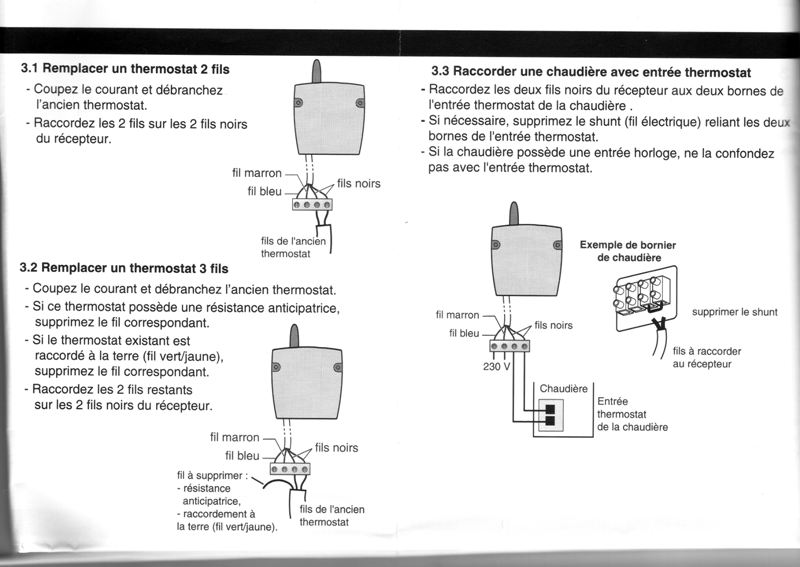

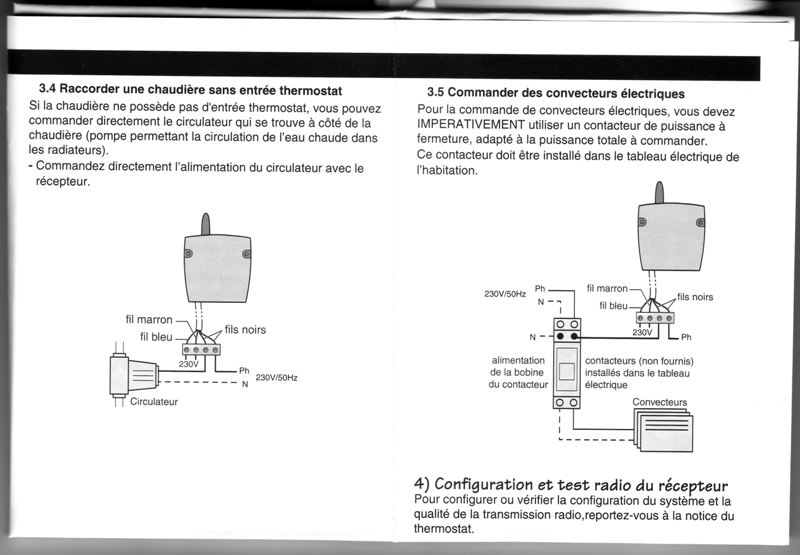

Voilà les photos
Si tu veux celui du thermostat, dis le moi.
A plus.

petite Correction : c'est le Thermostat Equation
petite question : sur le 2eme dessin, au chapitre 3.1 remplacer un thermostat 2 fils , le récepteur n'est pas connecté au 230V comme au chapitre 3.2
alors qu'au chapitre 3.3 , il l'est.
Quelqu'un à t'il une explication ?? est ce une erreur del 'éditeur du Mode d'emploi ou est ce possible que le récepteur fonctionne sans une alimentation (je pense que non mais je ne suis pas un pro ).

Je corrige le nom du dossier. Il ne faut pas envoyer le 220 V. dans le cas du schéma 3.3, la tension est induite par la chaudière, peut être de toute nature, courant continu ou alternatif en général TBT. Risques de court-circuit.
Dans ce cas, c'est bien un contact sec qui est à utiliser, il vient ouvrir ou fermer la régulation de la chaudière à la demande du TA.
Bonne journée,
Marc.
