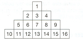

    Je viens de commencer les suites mais je ne maîtrise pas encore ! donc j'aimerais bien que vous m'aidiez pour ce problème car je me mélange tout entre un et n ! C'est un problème assez guidé mais j'ai du mal avec la suite vous verrez je vous donnerais mes idées à la fin de l'énoncé !
    On suppose que la suite des entiers naturels est écrite dans un tableau selon la disposition en pièce jointe.
    Nom : math ex.jpg
Affichages : 550
Taille : 21,6 Ko
    Objectif : préciser la position de 2001 dans le tableau.
    1 Etudions la position de ces nombres pour voir comment il est possible de repérer l'un deux. Les nombres sont écrits en ligne et chaques ligne contient des cases. On peut donc repérer un nombre en disant il est dans la ligne n et dans la p-ième case de celle-ci en partant de la gauche. ( par exemple 14 est dans la 4e ligne et dans la 5e case en partant de 10).
    Voyons comment sont disposées les cases par ligne : ligne 1, une case ; ligne 2, 3 cases; ligne 3, cinque cases. Il semble que le nombre de cases par ligne est en progression artihmétique.
    Appelons don un le nombre de cases de la n-ième ligne.
    Que pouvez vous dire de la suite (un)? Préciser ses éléments caractéristiques.

    utilise ce qu'on te donne dans l'énoncé. Vous êtes guidés, il faut en profiter.
    Pour comencer ce problème, il faut savoir de quoi on parle. Alors,
    n reprèsente le numéro de la ligne de ta pyramide en partant du sommet et
    représente le nombre de cases constituant la ligne numéro n en partant du sommet
    On te dit qu'"il semble le nombre de cases par ligne est en progression artihmétique".
    Qu'est ce que ça veut dire pour toi? Tu dois avoir remarqué comment progresse le nombre de cases d'une ligne à l'autre de la pyramide. Traduis ça en termes mathématiques avec les définitions qu'on a posé pour n et

    J'avais pensé à une suite arithémtique de raison 2 car d'une ligne à la suivante on ajoute toujours deux cases c'est pour ça que j'avais mis + 2 ! mais je n'arrive pas a organiser mes nombres !
    = + 2
    ça donnerai ça alors ? mais la je n'ai plus n tout seule représentant le numéro de la ligne ?

    Voilà tu as bien compris : tu as 2 cases de plus à chaque ligne et donc tu as bien exprimé cela mathématiquement :
    Ton n est toujours là, il est le n contenu dans .
    Pour le moment, tu n'as pas encore exprimé directement en fonction de n, mais tu as déjà une relation entre les nombres de cases de deux lignes consécutives.
    C'est une suite arithmétique, donc tu sais exprimer le terme général de cette suite, c'est-à-dire, exprimer en fonction de n. Regarde dans ton cours !!
    Et donne, comme cela t'est demandé, les caractéristiques de la suite : premier terme, en fonction de n, ...

    Oui, suite arithmétique de raison 2, de premier terme 1 et d'expression ...!
    Juste une précision de rédaction, dans ta première ligne tu as pris p = 1, donc il faut aussi le remplacer dans (n-p).

    comme prévu je reviens avec la fin de l'exercice ! je bloque sur une démonstration où je sollicite votre aide.
    2- Continuons nos observations. Une ligne contients des nombres consécutifs. Donc pour savoir si un nombre est dans la ligne n, il suffit de savoir s'il est compris entre le premier et le dernier nombre de cette ligne. on note respectivement et , ces nombres.
    a) justifiez que = puis que = + 1 ( n supérieur ou egal à 1). Il suffit donc d'étudier la suite ().
    Or = 1, =4=+3 car il y a trois cases dans la ligne 2.
    b) Prouvez que = + et déduisez en que = +...+.
    c) ( c'est la que je bloque) Démontrer alors que =ncarré ( n supérieur ou egal a 1) et que =ncarré - 2n + 2.
    pour le a) et le b) c'est juste des démonstration et je ne pense pas vous pénalisez si je ne vous montre pas comment je m'y suis prise car les relations sont l'essentiel mais si vous voulez je peux vous le refaire. Pour le c) j'avais pensé utiliser ma relation
    +...+= (n+1)( (+)/2)
    mais j'obtiens n(n+1) alors qu'il faudrai juste ncarré. Je pensais que la relaion etait juste mais on ne peut pas suprimer le +1 ? ou alors quel raisonnement dois-je suivre pour démontrer cette égalité ? j'espère que vous pourrez m'aider car j'ai essayé plusieurs autres métodes qui n'aboutissent pas et je ne vois pas comment faire.

    ton erreur est que tu utilises une formule fausse.
    Ta suite commence en fait à (revois les posts précédents). Il n' y a pas de .
    Et le terme dans ta formule où tu mets (n+1) doit représenter le nombre de termes de la suite que tu comptes. Et ici, de à , il n'y en a pas n+1 !
    Donc refais la bonne formule adaptée à ton cas, et, après calcul, tu verras que tu tombes bien sur le n².
