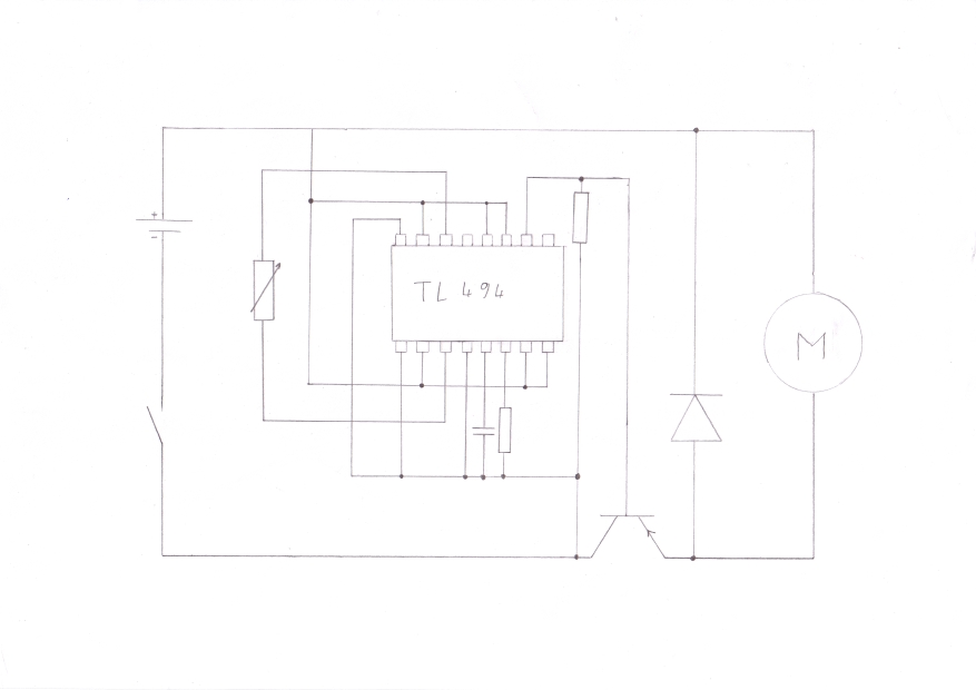

Vieux 12/04/2006, 17h59   Sujet Expliquer le principe du P.W.M.pour piloter un moteur à courant continu. - Message #15
Piervit
Date d'inscription: mars 2006
Âge: 20
Messages: 3
Re : Expliquer le principe du P.W.M.pour piloter un moteur à courant continu.
Je me permet de reprendre ce sujet fort interressant.
Je cherche a réaliser un syteme de valise motorisé (original hein?).
Pour cela j'ai décider d'utilisé un hacheur (PWM) associé a un potentiometre (je vous invite a consulté le shéma ci join). Mon moteur a fonctionne sous 24V et 760mA. Mon PWM est un TL494(http://www.alldatasheet.com/datashee...EMI/TL494.html) et mon potentiometre un ABW1 500R (http://www.farnell.com/datasheets/20172.pdf). Mais je suis incapable de trouver quel transistor je dois utiliser. Si je prend un transistor bipolaire, je crois que je dois respecter la formule 2*(Bmini*Ib)<Icmax avec B=béta. Il fait aussi que ce soit un NPN et que le boitier soit conventionnelle? Est les seules limites? Par exemple puis je prendre un BD909 (http://www.alldatasheet.com/datashee...C/BD909.html)? Sinon, dois je me tourner vers un transistor MOSFET. Lequel me conseillez vous (je sais juste que un transistor MOSFET laisse passer le courant selon la tension et non l' intensité)?
Je vous remercie d'avance pour votre aide et pour la grande qualité de se site!
Nom : shéma electrique.jpg
Affichages : 241
Taille : 87,9 Ko
Piervit est déconnecté   Réponse avec citation
Vieux 12/04/2006, 18h05   Sujet Expliquer le principe du P.W.M.pour piloter un moteur à courant continu. - Message #16
Piervit
Âge: 20
Messages: 3
Je ne sais pas si j'ai correctement indiquer le fichier join. C' est pourquoi je vous passe un autre lien vers mon shéma.http://img79.imageshack.us/img79/647...ctrique1ow.jpg
