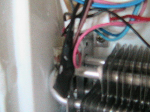

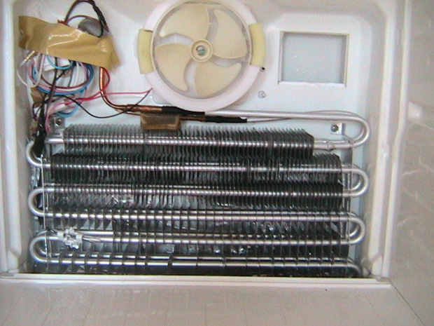

merci des informations mic33, j'ai pris des photos de l'évaporateur, à part les ailettes effectivement coupantes entourant un tube que je prends pour l'évaporateur et qui est toujours givré, j'ai trouvé un bulbe en cuivre en bas de l'évapo ( d'après le schéma électrique du frigo et la couleur des fils , il s'agirait du fusible themique; je l'ai testé avec l'ohmètre et j'ai trouvé une résistance de 55 ohms environ) dans le haut de l'évapo, j'ai vu le clikson que le réparateur a changé d'office avec l'horloge sans tester quoi que ce soit!
pourriez vous me dire si la photo est assez nette o se trouve la résistance; merci encore pour es conseils, c'est un plaisir.

Vieux 18/02/2006, 21h39   Sujet panne sur frigo Daewo FR330 - Message #7
Date d'inscription: mai 2005
Localisation: region toulousaine
Âge: 64
Messages: 14 219
Re : panne sur frigo Daewo FR330
bonsoir,
mic 33 connait mieux que moi cet appareil, mais un truc m'intrigue, c'est la valeur de 55 ohms que vous annoncez, cela ne devrait pas être le cas, cela correspond a une valeur de résistance, pas d'un fusible thermique, qui lui devrait être soit infini si hs, soit a une valeur au pire de 1 ohm(a moins que vous le mesuriez en série sur la résistance auquel cas il serait bon) et sur la batterie de froid en photo je n'arrive pas a localiser la résistance de dégivrage, attendez mic 33 pour en savoir plus, mais êtes vous sur que les pièces échangées l'ont été réellement? je commence a douter de cela vu les symptomes annoncés, car j'en arrive a ce diagnostic:
résistance de dégivrage et le fusible thermique ok, reste le klixon et la pendule, or remplacés ?? ou est le bug a présent??
reste le circuit mais il fonctionne durant 3 jours apparemment?? avez vous un régulation effective durant cette période??

Vieux 18/02/2006, 23h32   Sujet panne sur frigo Daewo FR330 - Message #9
Âge: 64
Messages: 14 219
re,
michel je me demande si elle n'est pas sous la partie non apparente de l'evapo, je distingue vaguement un genre de papier alu épais qui serait la résistance en fait au vu de la valeur ohmique elle serait plutôt costaud

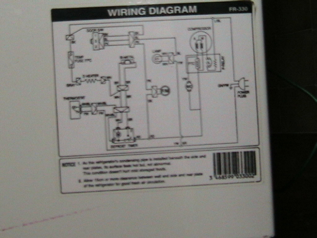

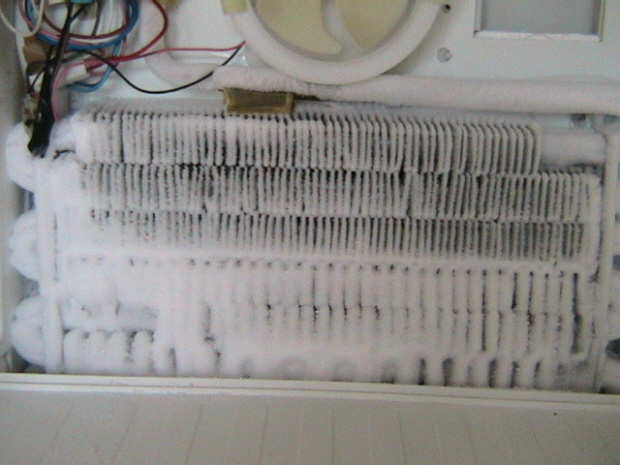

tout d'abord merci pour l'intérêt que vous portez à mon problème, il est vrai que si je trouvais quelqu'un de sérieux et compétent dans mon village... enfin .
Concernant les pièces elles ont été changées sous mes yeux vu que le dépannage s'est fait à domicile; mais à priori les pièces qu'il a changé d'autorité (sont restées avec moi) semblent fonctionner d'après les tests suivants que j'ai effectué :
a) klicson : en milieu ambiant : pas de continuité, après une descente de température dans le congélateur : continuité et après réchauffement coupure, Ai je fait le bon test ?
b) Horloge : en me servant du schéma électrique collé sur le frigo, j'ai alimenté l'horloge en 220 V,et laissé pendant 12 h pour essai: quand je regarde par les petites ouvertures, je vois les spires métalliques grises bouger, j'entends un léger bruit de fonctionnement, elle est légèrement chaude après 12h et enfin le curseur au dos (que l'on peut tourner manuellement) a changé de position pendant les 12 h d'essai. j'en concluerai ( sous réserve) qu'elle ne serait pas HS.
Il est vrai que sous l'évaprateur il me semble avoir vu du papier alu, comme j'ai dégivré au sèche cheveux l'évaporateur vendredi 17, j'attends mardi pour le redégivrer et prendre des photos plus précises quitte à démonter l'évaporateur fixé par 2 vis.
Quant à la pièce que j'ai testé, c'est la couleur des fils ( noir et gris) qui d'après le schéma électrique serait le fusible thermique , j'ai débranché les 2 fils et testé la continuité en mettant un testeur sur le fil gris et l'autre testeur sur le fil noir .
Toujours d'après le schéma, en suivant le fil gris je devrai arriver à ce qu'il appelle "D Heater" qui correspondrait à la résistance, malheureusement le fil gris rejoint un toron de fil qui disparait dans une réservation en bas du congélateur
La résistance serait-elle dans la partie réfrigateur plutôt que congélateur?
je vous ais parvenir 3 photos : une représentant le bulbe que j'ai testé, une autre sur le schéma électrique en espérant qu'il sera lisible et enfin la 3ieme sur l'état de l'évaporateur après 4 jours de fonctionnement.
Enfin ultime précision après avoir dégivré et relancé la bête disons le lendemain en baisant le thermostat (partie réfrigérateur) de high vers médium, le compresseur s'arrête, quand j'effectue la même opération au bout de 4 jours rien ne se passe ( il est vrai que la température mesurée en partie basse est de l'ordre de +12°.
Voilà l'état de mes désordres et merci de porter votre attention

Vieux 19/02/2006, 10h04   Sujet panne sur frigo Daewo FR330 - Message #12
mic33
Messages: 435
Après avoir lu avec attention votre rapport fort détaillé il ne reste plus qu'a trouver cette résistance qui selon les marques est soit blindée comme je vous l'ai précisé ultérieurement, soit en fil résistif collé sur de l'alu mais en général de faible puissance car réservé au dégivrage d'évaporateur sur des petits réfrigérateurs ou bien comme sur certains ref américain sous forme de tubes de verre avec résistance à l'intérieur. Le principe étant toujours identique il est nécessaire de faire fondre la glace autour de l'évaporateur à ailettes. J'attends la validation du schéma pour le comparer avec le fr320.

Vieux 19/02/2006, 13h01   Sujet panne sur frigo Daewo FR330 - Message #13
Âge: 64
Messages: 14 219
bonjour a vous 2 , le schéma m'est illisible, mais je n'arrive pas a comprendre ou est le problème sinon le fait que la valeur de la résistance est vraiment trop élevée, ceci est le point litigieux, ormis cela tout serait bon tel que le descriptif est donné, fort détaillé par ailleurs, (j'en ai supprimé le doublon pour mieux suivre)

Vieux 21/02/2006, 19h05   Sujet panne sur frigo Daewo FR330 - Message #16
clo299
Âge: 53
Messages: 8
Merci Richard31 pour le tuyau ( sans jeu de mot) toutefois quand je dégivre l'évaporateur avec le sèche cheveux; je vois l'eau s'évacuer normalement par un trou situé à gauche dans une gouttière sous l'évaporateur.
Je démonte ensuite le bac de rétention placé au dessus du compresseur pour le vider, car il est plein au 5/6eme et ce après 4 jours de fonctionnement.
J'ai donc dégivré vendredi après midi, le thermomètre témoin positionné en partie basse réfrigération ( au dessus du bac à légume) me donne 8°, il commence à monter, je n'ai plus d'action de coupure sur le thermostat du réfrigérateur en le mettant sur minimum,
En revanche thermostat postion sur médium le frigo est à 4°,et quand je le tourne sur minimum, le compresseur s'arrête et redémarre plus tard.
Je pense demain soir procéder une fois encore au "brushing" de l'évaporateur.
j' essayerai de trouver la résistance " D heater" qui d'après le schéma electrique se trouve le long d'un fil couleur grise entre le "temp fuse 77°" que j'avais testé avec l'ohmetre et le fil conduisant au " Bi métal" que je nommerai Klicson vu que c'est l'élément qui a été changé par le dépanneur.
je reprendrai la valeur de résistance du bulbe en cuivre accroché au tube del'évaporateur par la même occasion.
Il ya des précautions à prendre si je veux enlever l'évaporateur ? sans le dissocier de son arrivée princiale?
Merci encorede votre aide et de vos précieux conseils, je ne désespère pas, il y a une logique dans tout.

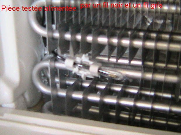

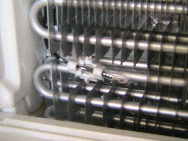

Bonsoir richard 31 et mic33, peut être au bout du tunnel, j'ai procéder au toilettage brushing de l'évapo et retester le bulbe collé à l'évaporatuer selon photo jointe, la valeur est négative d'après mon appareil : -2.4 ohm; est ce cohérent ? je pense d'après les fils alimentants qu'il s'agit du fusible thermique.
En revanche j'ai enlevé avec des précautons extrèmes l'évaporateur à la recherce de la résistance (ce n'est pas de la tarte; vous aviez raison) en suivant le fil gris partant du fusible thermique et j'ai trouvé au fond de la gouttière sous l'évaporateur un tube en verre ( comme un néon miniature) de longueur égale à la largeur de la partie congélation [ fil gris ( entrée) et fil blanc (sortie ] venant alimenter en dérivation le klicson et à priori l'horloge.
J'ai testé la résistance, elle est coupée !!!!!!!! valeur 1.
Je vais abuser encore une fois:
Les fils reliant la résistance sont noyé derrière du papier collant alu,
Si la résistance est vraiment HS; faut il changer la résistance + fils ou simplement le tube en verre en arrachant les extrémités sous protection plastiqueje n'ai pas oser tirer sur les extrémités de la résistance pour dégager les fils. déjà que je craignais le repositionnement de l'évapo dans son logement.
