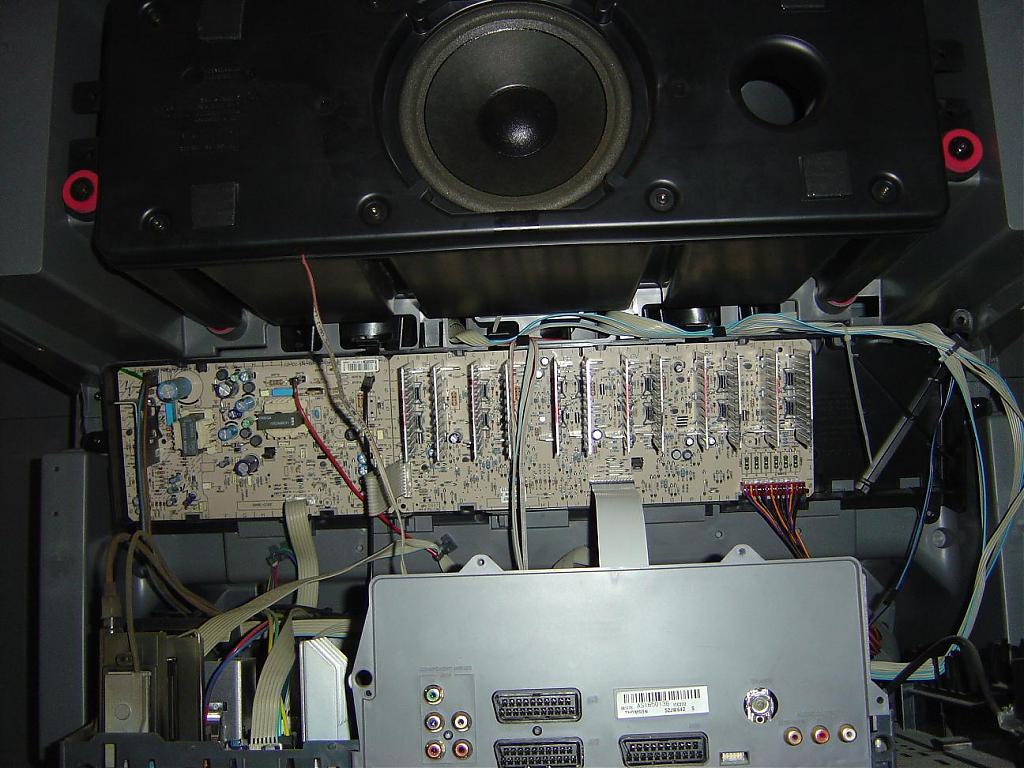

Bonjour, j'ai moi aussi le même probleme sur mon 52JW642S depuis quelques mois, ca n'empire pas mais c'est très génant.
L'un d'entre vous a t'il réussi à faire réparer son rétro ?
Merci, si vous en possédez une, de me fournir une solution.
Je l'ai démonté, je peux mettre en ligne les photos,
D'avance merci pour vos réponses,

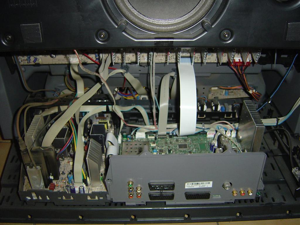

Vieux 15/09/2006, 21h39   Sujet rétroprojecteur Thomson 52JW642S pb rouge [résolu] - Message #13
Ludovic35
Âge: 37
Messages: 8
Re : rétroprojecteur pb rouge
Merci Azer de tes reponses, pourrais tu me montrer sur l'image ce dont tu parles, merci,
j'ai pas envie de faire des con.....ies,

Vieux 16/09/2006, 06h41   Sujet rétroprojecteur Thomson 52JW642S pb rouge [résolu] - Message #14
azer
Date d'inscription: avril 2004
Âge: 31
Messages: 2 719
salut,
photo n° 2 : platine de droite => les transistors sont sur les radiateurs => il faut tous les ressouder...
azer est déconnecté

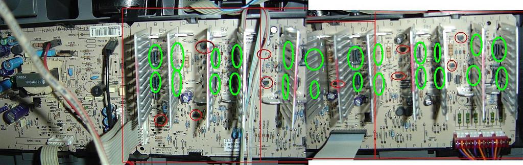

Vieux 16/09/2006, 08h29   Sujet rétroprojecteur Thomson 52JW642S pb rouge [résolu] - Message #15
Ludovic35
Âge: 37
Messages: 8
Salut Azer,

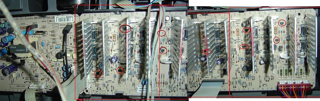

voici un photo montage, désolé pour la qualité, mais peux tu me cnfirmer qu'il s'agit bien de ce que j'ai entouré ?
c'est qd même plus parlant avec les photos,

Vieux 17/09/2006, 09h20   Sujet rétroprojecteur Thomson 52JW642S pb rouge [résolu] - Message #16
azer
Âge: 31
Messages: 2 719
salut,
non pas du tout, c'est les gros transistors qui sont fixé sur les radiateurs...
azer est déconnecté
Vieux 17/09/2006, 11h17   Sujet rétroprojecteur Thomson 52JW642S pb rouge [résolu] - Message #17
Ludovic35
Âge: 37
Messages: 8
Bonjour Azer,
ok, j'avais pas bien vu la 1ere fois et sur les photos on les distingues mal.
Mais.... je me suis lancé ce matin, démontage du chassis, démontage de la platine, vérification des soudures au dos de la platine ... et là.... UNE soudure séche ! Bingo !
J'en ai profité pour refaire toutes les soudures des transistors fixés aux radiateurs...
Remontage de l'ensemble, mise en route et toujours le problême.....
Réglage de la convergence en mode auto et miracle, le problême est résolu.
Le rétro est en marche depuis 1 heure sans probleme, encore merci à toi Azer pour ton aide.
Cdt,

Vieux 17/09/2006, 11h23   Sujet rétroprojecteur Thomson 52JW642S pb rouge [résolu] - Message #18
Ludovic35
Âge: 37
Messages: 8
Le probleme est donc résolu, voici à nouveau l'image avec en vert les parties dont les soudures sont à refaire,
on a hélas que très rarement le retour des gens ayant postés des questions.
J'espere que ceci en dépannera d'autres,
