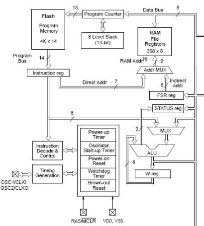

FAQ : Quelle différence y a-t-il entre un µC 8 bits RISC (PIC16) et un CISC (HC08)
Une structure interne complexe et … aussi très limitée
Voilà la structure interne d’un PIC récent (16F88) (image jointe)
On y constate déjà que l’adressage de la RAM se fait sur 9 bits, les 7 premiers venant du registre d’instruction et les deux derniers venant du registre « status » et donc « positionnant » les banques. C’est le petit (1) en exposant du « RAM Addr »
Donc, un pic aura comme maximum absolu de mémoire 2^9 soit 512 octets RAM. Ne cherchez donc pas un pic avec plus de mémoire, cela n’existe pas. De même pas question de trouver un PIC avec plus de 8k Mots de programme, l’adressage de cette zone se faisant sur 13 bits.
Enfin, il est amusant de constater les différentes « largeurs de bus » sur cette figure : 3,7,8,9,13,14 bits . mais 35 instructions seulement ? oui mais déjà 5 largeurs de bus. Chez Freescale (HC08), une donnée, c’est un octet et une adresse c’est deux octet. La mémoire s’adresse de manière linéaire sur tous les 64Ko. Des données peuvent être stockées en Flash ou en ram, des programmes peuvent être stockes et exécutés depuis la RAM ou la Flash. Des HC08 avec 32 ou 64 K de flash sont courants.
Un code « spaghetti », pas à la vitesse que l’on croit..
J’ai failli m’y faire prendre !
Entre un PIC16F à 20 Mhz qui exécute une instruction par cycle et un HC08 à 8Mhz dont chaque instruction prend 2 à 3 cycles, quel est le plus rapide ?? Le P.. évidemment ?
La réponse n’est pas ce que l’on croit, en effet : les 20Mhz du PIC sont à diviser par 4 pour avoir le temps de cycle d’une instruction. C’est cette valeur (5Mhz) qui est à comparer aux 8Mhz du Freescale où il est conventionnel de parler de fréquence donnant le temps de cycle. En effet, à quoi sert d’avoir une horloge à 100Mhz, si elle est divisée par 1000 ? Mais nous verrons également plus loin qu’une seule instruction Freescale exécute l’équivalent de 2 à 3 instructions PIC. Donc si une instruction CISC prend de 1 à 4-5 cycles à s’effectuer (3 en moyenne), elle est donc au minimum deux fois plus rapide du fait de la vitesse de la clock CPU.
Même pour l’horloge interne d’un PIC 16F628 qui est à 4Mhz, soit 1 Mhz « cycle » elle reste trois fois plus lente que celle d’ un 908 de base type QY4 ou QB8 avec une horloge interne de 3,2 Mhz.
Voici un petit exemple d’utilisation des « banques » : c’est la procédure d’initialisation du PORTC d’un PIC16F690 :
BCF STATUS,RP0 ;Bank 0
BCF STATUS,RP1 ;
CLRF PORTC ;Init PORTC
BSF STATUS,RP1 ;Bank 2
CLRF ANSEL ;digital I/O
BSF STATUS,RP0 ;Bank 1
BCF...
Donc, il est amusant de constater que sur six instructions, quatre de celles –ci ne servent à rein, si ce n’est à positionner la bonne « banque ».
En assembleur CISC Freescale, ce bout de code s’écrirait en deux lignes :
CLR PORTC
CLR ANSEL
Comparons donc les deux bouts de code du point de vue :
Occupation de la mémoire
PIC : 6x14 bits : 84 bits (soit plus de 10 octets)
MOT : 2x2 octets : 4 octets
Vitesse d’exécution
PIC : 6 cycles
Motorola :
3x3 cycles = 6 cycles
Donc ; en occupant deux fois moins de mémoire, à vitesse de bus égales, la durée serait identique, mais le Freescale est plus rapide » : Son bus, à 8MHZ,équivaudrait à une horloge PIC à 32 MHz….donc de fait deux fois plus rapide que les PIC 16F à 20Mhz.
Ceci confirme d’ailleurs ce qui est généralement constaté et admis (et démontré plus loin) , à savoir que pour une même application, le code PIC est en moyenne DEUX à TROIS fois plus long (et d’autant moins lisible), d’où son appellation « code spaghetti »
Donc, si une instruction CISC occupe en moyenne 2,5 octets .. la même chose en RISC fait aussi environ 2,5 à 3 mots de 14 bits soit au minimum 34 bits ou 4 octets d’ instructions. Occupation de la mémoire programme moindre pour faire la même chose en CISC…EN plus du fait que le PIC16F NE PEUT PAS adresser plus de 8K-mots (voir ci-après).

Nom : PIC16F88.jpg
