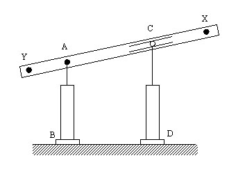

Je vais esssayer de vous expliquer un systeme que je n'arrive pas a resoudre et de plus sans dessin ca ne va pas etre facile (cele dit, si qq'un me passe son e-mail, je lui enverrai volontier).
j'ai une barre incline.Sur cette barre, sont fixe 2 tiges de verins. A droite de chacun de ces verins on pourra apercevoir 2 points (un a droite du verin Droit qu'on va nomme X et l'autre a gauche du verin gauche qu'on va nomme Y).Lorsque je vais monter le verin de droite (pendant ce temps, le verin de gauche est fixe et bouge pas) mon point X va dessiner un rayon de courbure!! Ma question est :connaissant la distance entre mon verin et mon point X et la distance que le verin va monter,peut-on prevoir les coordonnes du nouveau point d'arrivee de X?
MErci infiniment,

Pas très claire ton histoire !
Je mets un petit croquis pour essayer de comprendre.
Qu'est-ce qui est fixe ? Qu'est-ce qui bouge ?
Si les pieds des deux vérins sont fixes, ça coince ; si les deux pieds sont articulés comme sur l'image, ça tombe, alors ? Un fixe et un articulé ?
Les points X et Y sont-ils placés là ?
Explique-nous un peu car il est difficile de voir ce que tu cherches.

C'est exactement ce que tu as dessine.Maintenant les points B et D sont fixes. c'est au niveau des points A et C que le mouvement ca s'effectuer, en effet, les tiges peuvent montees que verticalement mais l'une apres l'autre (par exemple : tout d'abord tige qui monte le point C puis ensuite tige qui monte le point A).Par consequent, lorsque je voudrais deplacer ma tige du point C pour avoir le point X a 2 cm au dessus verticalement, cela ne marchera pas car le point A est fixe ,a ce moment.C'est ici qu'on pourra observer un rayon de courbure.
J'espere que c'est plus clair.

Si la base des vérins est fixe, alors la distance AC va être variable. Donc il faut que au moins un des deux points A et C soit mobile sur la tige. Ca marche comment ?

D'après le dessin, il semble que les points B et D sont fixes, mais "articulés", de sorte que si on fait varier la distance CD en gardant AC fixe, tout le bazar va se mettre à pencher.
Je crois que c'est ce que veut dire mike21.

Alors, c'est ça, avec les points X et Y fixes sur la barre, le point A = articulation barre/vérin et le point C = glissière entre vérin et barre. Les points B et D étant rigides.
Maintenant, si c'est bien cela, que veux-tu calculer ?

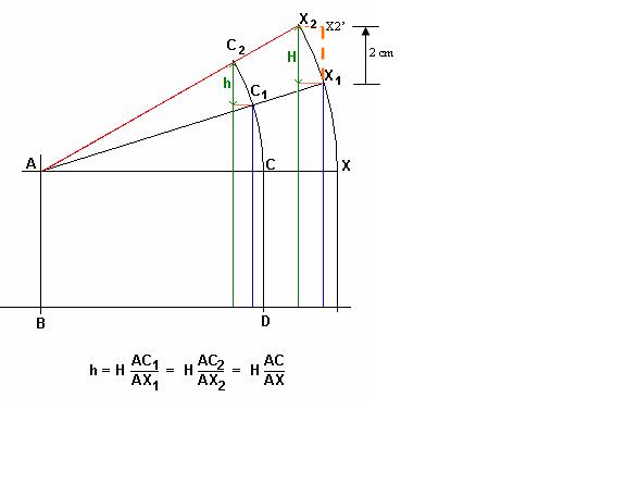

Au depart, le point A est fixe et solidaire a la barre ,une fois que j'aurais positionne mon point X de 2cm verticalement (seulement a l'aide du verin en C)je procederai de le meme maniere pour le point Y. En effet,cette fois-ci le point C sera solidaire et fixe a la barre puis je placerai mon point Y a la hauteur que je veux a l'aide du verin au point A(toujours du vertical).
Ma question est, lorsque je voudrai faire la premiere manip (montee de 2cm en vertical pour le point X), je ne devrai pas montee de 2cm au point C car le point X va montee non en vertical mais en rayon de courbure.

Vu comme ça ça paraît clair. Le point X va décrire un arc de cercle de centre A, et de rayon R = AX. Si initialement la barre fait un angle a0 avec l'horizontale, et à la fin un angle a1, le point X aura monté de R(sin a1 - sin a0). Au passage, il faut évidemment que la distance R=AX soit suffisante pour pouvoir faire grimper X de 2cm...
Pendant ce temps, C (qui reste sur la même verticale, et, si j'ai bien compris, coulisse le long de la barre) aura grimpé (plus exactement, aura dû grimper) de H(tan a1 - tan a0) où H=BD est la distance horizontale entre les deux vérins.
Toute la difficulté est d'exprimer (tan a1 - tan a0) en fonction de (sin a1 - sin a0). Ça doit être faisable, mais je n'ai pas ça en stock, je veux dire en mémoire comme ça tout de suite.

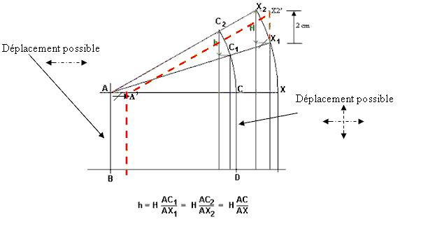

oui on peut dire ca comme ca, je vais jouer au niveau des pieds(base des tiges) pour monter verticalement (et radialement si il le faut) ces tiges. C'est a dire que lorsque je vais vouloir monter le point X de 2cm (verticalement), je ne sais pas de combien je dois monter C pour y parvenir (car a ce moment la, etant donne que A est solidaire).
Plus clairement, je dois savoir au niveau de C de combien je dois bouger en radial et vertical.

Voila le schema final que j'ai ou vous faire :
Comme on peut l'observer sur la figure ci-dessous, il faut que je reussisse a trouver le point X2' . Je pense que si nous arrivons a determiner la distance X2 et X2', nous pourrons deplacer le point X2 vers la droite (en radial) pour ainsi obtenir X2' a 2cm au dessus de X1.

voici le dessin final...
tout d'abord nous allons proceder pour avoir la partie en rouge (deplacement en vertical) , puis la deuxieme phase qui va etre le deplacement radial. (distance AA' = X2X2').

En repartant du schéma de ton post #12 j'appelle :
- phi l'angle formé par AX et AX1
- alpha l'angle formé par AX1 et AX2
- Ho la hauteur de X1 par rapport à AX
Il me semble que le but premier est de trouver alpha = f(H)
On peut écrire :
Ho = R.sin(phi) et Ho+H = R.sin(alpha+phi)
d'où : H = R.sin(alpha+phi) - R.sin(phi)
donc : sin(alpha+phi) = H/R+sin(phi)
ou bien : cos(alpha).sin(phi) + sin(alpha).cos(phi) = H/R+sin(phi)
On a une équation de la forme : A.cos(alpha) + B.sin(alpha) = C
avec A = sin(phi), B = cos(phi) et C = H/R+sin(phi)
Avec cette équation (2 racines), on peut trouver tan(alpha/2).
(1) tan(alpha/2) = (B+racine(A²+B²-C²))/(A+C)
(2) tan(alpha/2) = (B-racine(A²+B²-C²))/(A+C)
(en observant que dans ton cas, A²+B² = 1)
Une fois que tu as calculé alpha à partir de la racine qui t'intéresse, tu dois pouvoir en déduire le reste.
Voilà pour le côté "mathématique" de la chose ; pour moi, il reste quelques points d'ombre du côté "mécanique" mais on verra plus tard !
