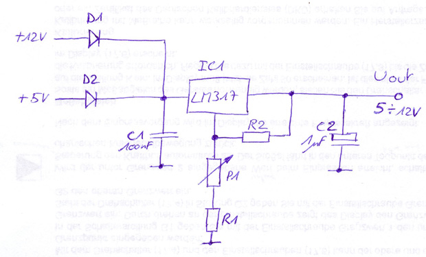

Bonsoir à tous,
je voudrais réaliser un rhéobus à 7 ou 8 canaux pour pouvoir réguler manuellement les ventilateurs présents dans le boîtier de mon PC.
Pour ce faire et pour chaque canal, je suis parti sur la base d'un régulateur LM317 que j'alimenterais avec les tensions +12V et +5V d'une prise molex de l'alimentation du PC. Les ventilateurs sont tous faits pour fonctionner entre ~+5V et +12V et consomment au maximum 500mA sous +12V. Je voudrais pouvoir varier leur vitesse en jouant sur la tension d'alimentation que je pourrais varier de +5V jusqu'à +12V à leur bornes.
Pour être plus concret, j'ai réaliser une esquisse du schéma à main levée.
Mes questions sont :
- Est-ce je ne risque pas d'avoir de soucis avec le sommateur à base des 2 diodes ?
- Quelle(s) autre(s) solution(s) plus simple(s) verriez-vous (hormis un potentiomètre en série) pour réaliser la même fonction ?
Merci pour vos conseils

Déja tu peux supprimer D2, quelle est l'utilité, à moins que ton 5V reste quand le 12 disparait? Sa devrait marcher à premiere vue. Sinon un potard en diviseur de tension qui attaque un transistor suiveur, sa marche et sa te feras moins cher. Autrement si tu veux plus fiables : PWM, car pas de dissipation thermique.

J'avais prévu le +5V pour avoir le choix du branchement soit en +5V soit en +12V.
Après réflexion sur divers solutions, je vais finalement partir sur un PWM à base de 555 afin de réduire les dissipations thermiques même si de cette façon je perds l'information de la vitesse de rotation de mes ventilos
