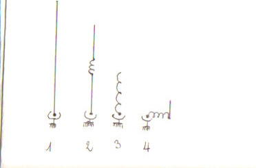

Bjr à tous,
Ton montage sort sous basse impédançe (100 ohms)
tu pourrait éventuellement y raccorder une antenne
1/4 d'onde.Mais comme du dit: trop long !!
ant 1: représente donc ce 1/4
ant 2: représente la meme antenne mais raccourçie
par une "self au centre"
ant 3: toujours la meme , mais "compactée" sous forme
d'une self plus ou moins étirée.
ant 4: une partie de l'antenne sous forme de self est dans le boitier, seul une partie extérieur verticale rayonne (l'ensemble self+fil forme l'antenne).
Bien sur l'efficassité n'est pas du tout la meme dans les
différents cas.
Mais il se peut que la plus mauvaise des solutions soit
largement suffisante pour ton application.
A condition que le boitier ne soit pa métalliques, toute
l'antenne peut etre "compactée" en self unique dans le boitier.
Nécessite néammoins qq appareils de controle pour savoir ce que l'on fait (grid dip, champmétre..)
Youp j'ai oubli les schémas !!!!!!!!!
"Bonjour" et "Merci" (pour ceux qui oublient!!)
f6bes est connecté maintenant   Réponse avec citation

Voiçi " l"oubli".

Avec une antenne 1/4 d'onde, le système fonctionne bien et j'arrive à avoir environ 5 mètre de portée ce qui est largement suffisant dans mon cas.
Mais dès que l'antenne est raccourcie, la portée s'écroule.
Le pb c'est que mon amplitude de sortie est 1V c à c. Donc dès que l'antenne est compactée l'efficacité diminue considérablement et cette amplitde de 1V est trop faible pour que la puissance rayonnée soit satisfaisante. C'est pour cela que je dois trouver un moyen de monter l'amplitude de sortie.
Je vais néamoins essayer d'utiliser les antennes que tu me proposes f6bes.
