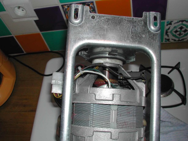

_verifier sur le moteur
_l'etat des charbons
_regarder aussi a l'arriere du moteur cote charbon sur l'axe vous devez avoir un aimant colle et autour se que l'on appel la tachy
_verifier cette aimant si il n'est pas fendu en 2 morceaux ou +
lionel 74 a+

Excusez-moi de vous demander pardon, mais j'ai beau regarder l'axe du moteur côté charbons dans tous les sens, et je ne vois pas d'aimant collé

Re : Brandt F160T n'essore +, famille désemparée
re
_il doit etre de couleur marron et autour de celui-ci se trouve la tachymetrie qui et alimentee par 2 fils de couleur jaune en principe
_d'apres mes controles le moteur en ait equiper
lionel 74 a+

Pouvez-vous nous donner les mesures de la tachy en ohms, sur le connecteur moteur, les 2 fils les plus fins, ainsi que la tension en volts alt, en tournant l'axe du moteur à la main.

costes13
Date d'inscription: mars 2006
Âge: 31
Messages: 24
Oui, il y a bien 2 fils jaunes, mais qui arrivent à une bague blanche, et tout cela me semble
1) non démontable
2) en assez bon état...
Voir la photo en pièce jointe

Mesures prises
Tachy: 89 ohms
Tension mesurée à ces même bornes en tournant le moteur à main (ausssi vite que possible): 1 V
