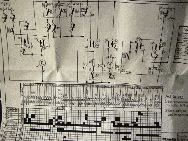

Bjr
Viens de découvrir ce site et je viens donc parmi vous pour un pb de bricolage.
J'ai un vieux lave vaisselle miele G525 de 20ans d'age mais qui est en tres bon état encore hormis le pb du jour.
Il ne chauffe plus, plutot que lorsque le contact P5 du prog est actif sur H et B (voir plan joint)
J'ai testé la resistance, elle est ok (de plus dans les phases tres courtes listées ci dessus elle chauffe; le limiteur de temp b7 hors de cause car autrement elle ne serait jamais alimentée.
Il resterait bien le préssostat de chauffage b3 que je n'ai pu tester (dailleurs ou se cache t'il???)mais sur le schema ne comprend pas bien la relation entre b5 b13 b9(limiteurs de temper) b3 et l'alim de r1 (resistance de chauffe) car je ne le vois aboutir que sur b3 borne 13.
par contre le cycle pris eau /pompe circulation/evacuation fonctionne, il ne manque que la chauffe.
Suis preneur de toute suggestion , merci par avance.

Images attachées
Type de fichier : bmp shema miele.bmp (132,0 Ko, 210 affichages)
Type de fichier : bmp texte miele.bmp (132,0 Ko, 149 affichages)
rorarora75 est déconnecté   Réponse avec citation

_pour "b5,b13,b9" se sont bien les limiteurs de T°c par apport au prog que vous selectionnez
_pour "b3" c'est un pressosstat HP qui se ferme uniquement en presence d'eau dans la cuve et quand la pompe de cyclage se met en fonction
_avec la pression de l'eau le contact 11/13 sur le pressosstat "b3" se ferme et envoie l'ordre pour chauffer
_trouver les contacts 11/13 sur le pressosstat HP
_en principe fixer directement en fond de cuve et shunter le contact ci dessus et voir si ok
_pour savoir lequel est-ce
_souffler dedant et cela doit etre difficile voir impossible de lui faire faire "tic-tac"

Voila, aujourdhui j'ai testé la machine, effectivement le pressostat de chauffage ne fonctionne pas, j'entends bien la partie qui fonctionne en pression mais le contact reste toujours 11/12.
Voila, je vais maintenant essayer de le trouver sur marseille ou sur le net.

Je viens de changer le pressostat b3 et mauvaise nouvelle c'est toujours pareil.
Pourtant le pressostat me semblait mauvais,(j'entendais la membrane et le contact ne basculait pas) mais maintenant j'ai un doute car je ne savais pas qu'il fallait une Haute Pression pour declencher. il suffisait de souffler (meme doucement pour entendre la membrane) ce qui a fait dire a celui qui m'a vendu la piece(65 euros)qu'il etait hs.
Du coup, j'ai 2 plans (un avec un relais c1, et l'autre qui etait avec la machine qui n'en a pas, donc resistance directe derriere P5).
Je vais m'y repencher dessus vendredi. Vous me conseilleriez quoi comme test pour continuer???
Je vais tout de meme commencer par verifier que mon nouveau pressostat declenche , mais bon ca doit etre autre chose.
Donc je recapitule
Resistance testée (bonne)
pressostat chauffage neuf
la resistance n'est alimentée que quand les paliers P5 (H)et (B) sont valides, c'est a dire par P5(H)
30sec en debut du cycle lavage
2 mn au 2eme rincage
et par P5 (B)
4 paliers sur sechage.

Finalement apres avoir surement a tort remplacer le pressostat chauffage je me suis remis a faire un travail de tech a l'ancienne (pas electromenager mais c'est pareil) c'est a dire avec le shema et toute doc a ma dispo, suis remonté jusqu'au prog.
En effet j'avais le contact 3 hs (came plastique kc), finalement assez logique car c'est celui qui est le plus sollicité.
Comme la machine a 27ans j'ai fait du systeme D , j'ai recupéré le contact 6 (tres peu sollicité) et j'ai fait un usinage maison pour rep la lame hs et la remettre sur 6 .
Tout refonctionne.
