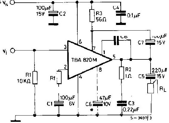

Ampli TBA820
Salut
Ci joint le schéma du datasheet du TBA820, je ne comprend pas pourquoi il n y a pas les valeurs de CB et Rf
Et quand est ce qu'on met C6 ?
Quelqu'un peut m'aider ?

Re : Ampli TBA820
regarde la doc, il y a une courbe qui donne Cb en fonction de Rf.
C'est pour la limite de la bande passante.

Re : Ampli TBA820
Salut
Et comment je peux la déterminer moi la bande passante ?

Re : Ampli TBA820
c'est ton application.
C'est à toi de savoir la bande passante dont tu as besoin.
