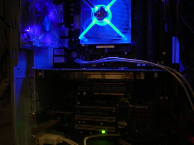

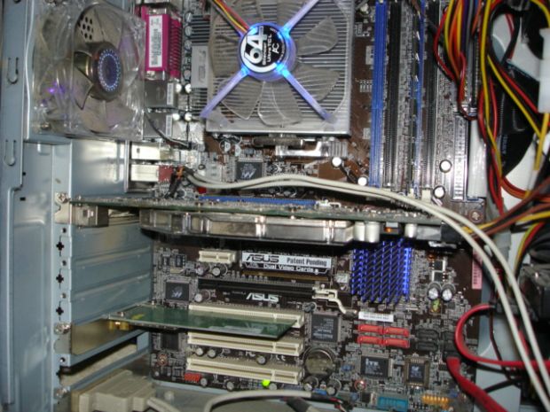

bonsoir, voila j'ai un petit souci.
Voici ma config :
-AMD ATHLON 64 3500+
-CM ASUS A8N-SLI deluxe
-DD SEAGATE 250 Go SATA 150 8 Mo
-1 lecteur DVD +1 graveur DVD NEC
-ARTIC COOLING SILENCER 64 ULTRA TC(ventilo CPU)
-1 COOLER MASTER 80*80 sur le panneau arrière
-CG LEADTEK 7800GT javascriptpenWindow('/photo/PB00031353/leadtek-winfast-px7800-gt-tdh-myvivo-256-mo-dual-dvi-tv-out-pci-express-nvidia-geforce-7800-gt.html',%20'zoom',%20'scrollb ars,resizable,dependent,width= 640,height=480,top=1,left=1');
-CARTE WIFI MSI en wireless 11g
-DDR 400 CORSAIR XMS 2Go
voila, mon problème est que la carte graphique chauffe pas mal je trouve, et comme je joue pas mal, il y a des moments ou mon PC plante; les images sons saccadées !!!
Il faut que je redémarre ma machine avec le "capot" ouvert !!!
esc-ce quelqu'un pourrait m'indiquer svp, le meilleur moyen d'aténuer toute cette chaleur( ventilo, water cooling, ventilo CG....)

Ce problème de chauffe est connu, le problème est que les constructeurs mettent juste ce qu'il faut pour refroidir la carte, et comme une carte graphique en utilisation poussée (applis 3D) est rarement toute seule à chauffer (en général il y a un PC autour ) ben ça chauffe pas mal...
Pour ma part j'ai une 6800GT qui chauffait pas mal aussi à ses débuts (plus de 60°C), j'avais commencé par changer la pâte thermique sur la carte (voir ce topic), pour ensuite carrément changer de solution de refroidissement (j'ai pris un ArticCooling NVSilencer 5, qui a l'avantage de pas coûter cher et de rester avec une solution de refroidissement à air ; le watercooling peut être chiant en entretien).
Résultat aujourd'hui : la carte ne dépasse pas les 42°C en utilisation intensive. Très efficace !

Vieux 26/03/2006, 21h21   Sujet 7800 GT qui chauffe ? - Message #4
wizz
Date d'inscription: mars 2005
Messages: 3 127
Re : 7800 GT qui chauffe ?
Aucun des 2, ce sont tous des fanless, orientés pour une utilisation silencieuse et performante sur une carte graphique peu puissante mais sur une puissante, c'est désastreuse.
Il vaut mieux que tu prennes ArticCooling NVSilencer 5.

Vieux 26/03/2006, 21h59   Sujet 7800 GT qui chauffe ? - Message #7
wizz
Messages: 3 127
http://www.arctic-cooling.com/vga2.php?idx=40
Oui, il évacue l'air chaud à l'extérieur, donc participe à la ventilation du boitier. De plus, son ventilo ne réutilise jamais son propre air chaud donc il est très performant.
Oui, il prend un emplacement PCI en plus. Mais ceci ne devrait pas te gener vu la photo.

Vieux 27/03/2006, 21h08   Sujet 7800 GT qui chauffe ? - Message #9
wizz
Messages: 3 127
J'y repense
D'après la photo de ton PC, il se peut que le nvsilencer pose quelques problèmes à cause du radiateur chipset qui viendrait buter sur la coque du nvsilencer.
Le radiateur chipset que tu as changé est plus haut que celui d'origine.
Il vaut mieux que tu prennes le concurent alternatif (intrinsequement meilleur mais globalement moins bon) qu'est le zalman vf700
http://www.zalman.co.kr/eng/product/...x=149&code=013
Celui-là ne risquerait pas de gener
wizz est déconnecté   Réponse avec citation
Vieux 28/03/2006, 14h42   Sujet 7800 GT qui chauffe ? - Message #10
kikiboo
Date d'inscription: juin 2005
Localisation: rhone
Messages: 162
salut,
bon d'accord, mais ce sera la meme problematique : la chaleur restera dans la tour !!! et je ne vois pas ou je pourrais mettre un autre ventilo dans celle ci ??
ou alors, dans ce cas la, je change le radiateur ZALMAN du chipset (qui remplace deja le ventilo d'origine de la DELUXE...); par un ventilo plus petit qui me permettrais donc de pouvoir placer le NVSILENCER t5 !!
non ?
kikiboo est déconnecté   Réponse avec citation
Vieux 28/03/2006, 18h23   Sujet 7800 GT qui chauffe ? - Message #11
wizz
Messages: 3 127
Avec le zalman VF700, la chaleur va rester dans la tour.
Le problème avec le radiateur actuel de ta carte graphique est que la chaleur a du mal à être évacuée du GPU, donc celui ci surchauffe sans que l'air dans le boitier soit excessivement chaud.
Avec le VF700, le GPU pourra évacuer sa chaleur dans le boitier, donc mieux refroidir. Le problème se posera lorsque le ventilateur arrière n'arrivera pas à évacuer l'air chaud à l'intérieur du boitier.
A ce moment:
-> As tu un ventilateur à l'avant du boitier ? (qui apportera de l'air frais en même temps que refroidir les disques durs)
-> As tu un ventilateur sur le panneau latéral ? (qui apporte de l'air frais sur le CPU ou un peu plus bas sur les emplacements des cartes filles)
-> Si tu constates que le flux d'air à l'arrière du boitier n'est pas très important, il se peut que la grille soit un peu restrictive. Donc un coup de dreimel permettra à l'air de sortir sans être gener. Tu peux aussi acheter une alim qui comporte un ventilateur 120mm et qui participera grandement à l'évacuation de l'air du boitier.
