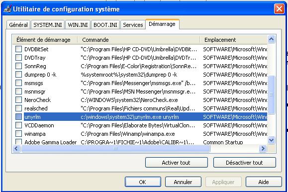

Vieux 02/04/2006, 18h10   Sujet unyrlm.exe - Message #45
erbbardin
Localisation: Tours
Âge: 45
Messages: 96
Re : unyrlm.exe
ok, j'ai fait tout ça et rien de changé.
Je n'ai rien trouvé à supprimer (wcuauth.dll, syslib32.dll....) à part le wmimgr32.dl_ qui réaparrait tout le temps en fichier caché. Les autres sont toujours bloqués par avast (pour wmimgr32.dll) et ewido (pour wcuauth.dll) donc jamais dans system32. Pour ce qui est des 4 autres (sysl..., oleds...etc), je ne les ai jamais vu!
J'ai bien regardé partout (systeme et registre) et rien sur unyrlm alors qu'il apparait toujours dans "démarrage" de "msconfig", bien qu'il ne soit pas coché.
As tu vu ce que je te dis sur les mp3 et sur le gars qui semble autant dans la mouise que moi?
Pj: une image de "démarrage" de "msconfig".
Nom : unyrlm.JPG
Affichages : 76
Taille : 72,0 Ko
erbbardin est déconnecté   Réponse avec citation
Vieux 02/04/2006, 18h44   Sujet unyrlm.exe - Message #46
Cyrrus
Localisation: Lyon
Âge: 20
Messages: 3 867
Re : unyrlm.exe
Re erbbadin,
1/ Refait un scan avec Regsearch pour wmimgr.dl_ et unyrlm.exe
Poste les rapport qu'il te donne
2/ Je croyais que ce unyrlm.exe n'existait plus ????? S'il est encore présent alors egd l'est aussi.
3/ Es tu sur de bien avoir scanné avec Blacklight ? Refais un scan et poste le rapport qu'il te donne à la fin.
Je sèche un peu car je ne sais plus ce qu'il y a et ce qu'il n'y a pas...je pensait ne plus avoir à m'occupper que de sality, et voilà que egdaccess revient.
A mons avis les deux sont liés. Egdaccess ne partira pas que si l'ont ne enlève tout ces fichiers en un coup.
Je te met une procédure de scanne antivirus spécial juste après.
Bonne fin de journée
Cyrrus
Cyrrus est déconnecté   Réponse avec citation

Vieux 02/04/2006, 18h49   Sujet unyrlm.exe - Message #48
erbbardin
Localisation: Tours
Âge: 45
Messages: 96
Re : unyrlm.exe
Non, non, il n'y est plus. Il y a simplement que la ligne (non cochée) dans msconfig mais il n'y a trace nulle part. J'ai refait toutes les recherches avec blbeta, regsearch, fonction rechercher de windows, fonction rechercher du registre. Et nulle part, il n'y a de trace de unyrlm.
Vieux 02/04/2006, 18h51   Sujet unyrlm.exe - Message #49
Cyrrus
Localisation: Lyon
Âge: 20
Messages: 3 867
Re : unyrlm.exe
Ok, dans ce cas fais le scan avec eScan, et poste moi le rapport. Dans ton screenshot de msconfig, il y a un chemin de registre en face de la ligne unyrlm.exe. Peux tu me le donner ?

J'ai fait une recherche dans le registre en tapant sur f3 après chaque réponse et j'ai enfin trouvé unyrlm avec des sous clés. J'ai tout supprimé. Je redémarre et je te dis ce qui se passe. On aura peut-être pas besoin de faire le scan toolkit!
En fait lorsque je faisais une recherche regedit, je ne savais pas qu'il fallait aller au bout en tapant sur f3 après chaque clé trouvée et mea culpa), j'ai du en oublé.
Donc, là, c'est sur, unyrlm est parti..
Je redémarre et te repost
