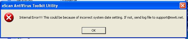

erbbardin
Localisation: Tours
Âge: 45
Messages: 96
Re : unyrlm.exe
pj: message d'erreur à l'ouverture
Nom : erreur ouverture toolkit.JPG
Affichages : 71
Taille : 15,2 Ko
erbbardin est déconnecté   Réponse avec citation
Vieux 03/04/2006, 10h19   Sujet unyrlm.exe - Message #60
erbbardin
Localisation: Tours
Âge: 45
Messages: 96
Re : unyrlm.exe
Citation:
Posté par erbbardin
J'ai tout enlever, retelechargé toolkit et réinstallé.
Mais quand je veux l'ouvrir (en sans echec), il me met le même message que sur l'image que je t'ai envoyée.
Je suppose que la première fois, il a du modifié un fichier système concernant "date setting" mais je ne sais pas lequel!
