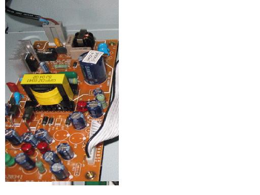

Je possede un demodulateur sat qui refuse de s'allumer.
Novice en electronique et sachant manier un fer a souder et lire sur un multimetre, j'ai verifier le fusible en entree (il est ok) mais sa tension aux bornes est nulle !!
Cela peut il venir des condos, des diodes ou du transfo en entree ??
Cf photo en piece jointe !!
merci de votre aide !

Re : Panne demodulateur starsat SR X190D
si ca fait longtemps qu il n a plus demarre, change les condos primaire c est a dire avant tansfo
surtout le petit (il sont vicieux) a cote du transistor
monte sur radiateur
