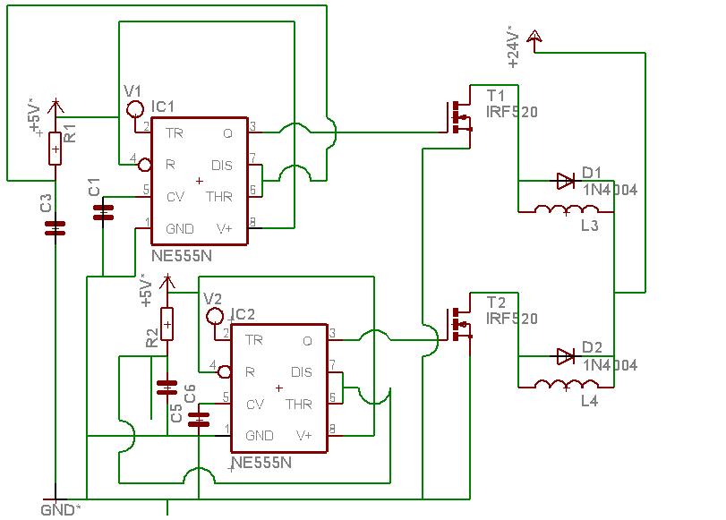

voilà mon sujet : je dois commander une electrovanne qui est commandé en 24V ; il faut donc une première impulsion pour l'ouvrir et une seconde pour la fermer.
Pour cela j'ai eu l'idée de mettre un NE555 en monostable avec à la sortie de celui-ci un transistor CMOS IRF520. La sortie du monostable étant reliée à la grille, le drain étant sous les 24V et la source est branchée sur l'électrovanne ; sans oublier que je dois utiliser deux monostables et deux transistors car il y'a deux fils sur l'electrovanne : 1 pour l'impulsion qui permet de l'ouvrir et 1 qui permet de la fermer. Il y'a aussi un troisième fil sur l'electrovanne qui est la masse.
Mon problème est que le monostable commute mais le transistor lui ne commute pas. Mon électrovanne demande environ 200mA.
Quelqu'un a-t-il une idée?

C'est à la fois simple et compliqué. Je m'explique.
1- Le fil que vous nommez "fil de masse" est en réalité un commun entre les deux bobines, en fonction du montage de commande , il peut être relié à un point chaud ou à un point froid du montage.
-2 Quelle est la tension de commande appliquée au transistor ? il faut au moins 8 volts .
3- Complication - Lorsque la tension de commande est appliquée à la bobine, l'électrovanne doit coller, mais lorsqu'on supprime la commande, un courant de rupture s'établit au bornes de la bobine, provoquant une surtention très importante (plusieurs centaines de volts).
Si l'on ne prend pas soin de mettre une protection, le montage fonctionne une fois et c'est tout, car le transistor est H.S. dès que l'on coupe l'alimentation de la bobine.
Le plus simple est de mettre une diode genre 1N4004 en parallèle avec la bobine ( la cathode vers le pôle positif, l'anode vers le pôle négatif). Malheureusement, si la protection est efficace, elle a pour effet ce continuer à faire circuler du courant dans la bobine pendant un certain temps qui est fonction de la résistance de la bobine, ce qui entraine un retard. Dans votre cas je ne pense pas que ce soit un problème.
Donc mettez une diode de protection sur chaque bobine de commande de votre électrovanne et tout devrait rentrer dans l'ordre si le transistor est bien commandé.

Je vous met mon schéma, je pense qu'il correct.
Mon électrovanne servira a faire une occlusion pour un testeur de pousse seringue.
Merci!

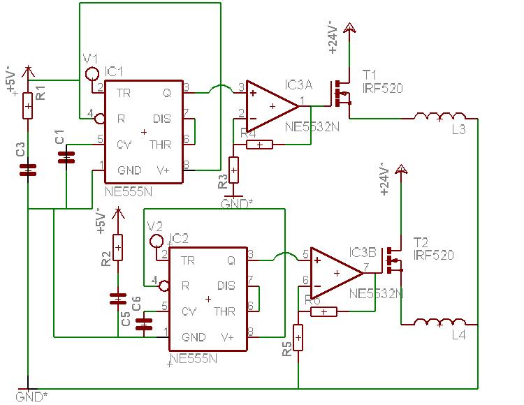

A la sortie du NE555 j'ai mi un ampliop multipliant la tension par deux donc j'ai 10V à l'entrée de la grille. De plus j'ai remarqué que les bobines de mes électrovannes sont polarisées les 24V doivent être dans un sens bien précis.
Voilà un nouveau schéma.

Cher GIO1015,
Je me suis permis de vous donner quelques conseils concernant votre montage, je suis impatient de connaitre le résultat.
Votre dernier shéma est incomplet, mais c'est peut-être pour simplifier ?
Bonne continuation.
Philippe.
LittleGhost est déconnecté   Réponse avec citation
Vieux 04/04/2006, 18h09   Sujet Commande d'une électrovanne bistable - Message #9
LittleGhost
Date d'inscription: mars 2006
Messages: 28
Re : Commande d'une électrovanne bistable
Très cher GIO1015,
En y regardant de plus près, votre second shéma ne fonctionne pas du tout. Le premier est bon à la tension de commande des IRF près. La tension de seuil, comme son nom l'indique est le seuil auquel l'IFR commence à conduire c'est à dire la tension à laquelle le RDS du transistor commence à diminuer, pas la tension à laquelle le RDS est suffisament faible pour commander vos électrovannes. Ca risque donc de chauffer un max. Les diodes 1N4004 sont indispensables si vous ne voulez pas tuer vos IRF. En fait il faudrait même mettre des diodes rapides. En mettant le drain au +24 ça ne marchera pas il faudrait porter le gate à 24+8 volts pour que ça marche. Le shéma N°1 devrait fonctionner à condition d'alimenter les 555 en 10 à 12 volts.

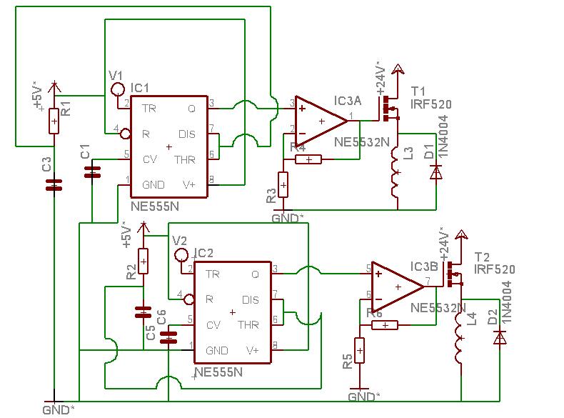

Effectivement j'ai fais des erreurs sur mon schéma!
Regarde la doc de mon électrovanne tu va comprendre pourquoi je dois mettre le commun à la masse.
Peut-il y avoir une force contre électromotrice qui fait que l'électrovanne ne commute pas?

Ci-joint un shéma qui devrait fonctionner.
Bonne continuation.
