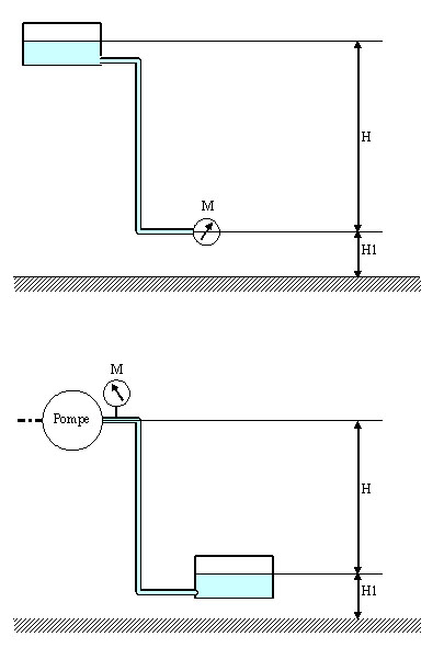

Dans le premier schéma joint, l'influence de la hauteur H1 est négligeable, en revanche, la pression mesurée par le mano est proportionnelle à la hauteur H. Quelle que soit la forme du tuyau, cette pression (en Pa ) est égale au poids (en N) d'une colonne d'eau de 1m² de section et de hauteur H. Si tu fait varier H, tu fais varier la pression dans le même sens. Si tu remplaces le mano. par une pompe foulante, la pression minimale dont la pompe doit être capable est celle mesurée précédemment par le mano. Si tu utilise une pompe aspirante comme dans le second schéma, c'est la même chose mais en dépression. Dans ce cas, il y a une limite au-delà de laquelle le vide se fait en haut et le liquide ne peut plus monter (pour de l'eau, c'est théoriquement 10 m mais on s'arrête vers 7 m)

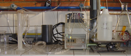

j'aurais du mettre une photo de mon expérience au tout début cela aurait simplifié la compréhension je pense, je la met donc en pièce jointe.
Les schémas que vous avez joint a votre message je les comprend (enfin surtout le premier) mais je n'arrive pas à l'appliquer sur mon dispositif.

Si j'ai bien compris, la pompe est en haut au centre, tu pompes dans le récipient de droite et tu mesures le volume débité dans l'éprouvette de gauche.
Dans le cas présent, le niveau du liquide aspiré est en-dessous du niveau de la pompe, elle travaille donc en aspiration (dépression). Lorsque tu montes le récipient de droite, la hauteur que j'ai appelée H diminue jusqu'à devenir nulle puis augmente mais dans l'autre sens, la pompe travaille alors en pompe foulante avec, en plus, une pression en amont. La pression dans le circuit varie comme H. Ce que je comprends moins c'est qu'il me semble qu'une pompe péristaltique est une pompe à débit constant (pour une vitesse de rotation constante) ; la pression ne devrait pas intervenir. Dans ton cas, cette vitesse est-elle bien constante? Sinon, si la vitesse du moteur s'adapte à la charge qui lui est demandée c'est normal puisque dans le premier cas, tu demandes un travail à la pompe et dans le second, la colonne de liquide située au-dessus de la pompe lui fournit du travail.

Ce que vous dites me semble correct et je ne comprend pas non plus pourquoi le débit varie alors que j'utilise une pompe peristaltique (qui donc fonctionne a débit constant, dans mon experience elle est réglée a 10 tours/min); c'est peut être du au fait que les tuyaux ne sont pas assez pincés...
PS: j'observe des variations de débit de 3mL/min quand j'élève le recipient de 18 cm (je pense que ce n'est pas négligeable)

Maintenant le tuyau doit avoir un certaine elasticité et donc avec une augmentation de la hauteur son diamètre va gonfler un petit peu, donc en admettant que le tuyau soit effectivement bien pincé à chaque galet il ne reste que son diamètre qui change avec la pression et donc le volume d'eau déplacé à chaque galet et donc le débit et la pression .
Maintenant si le tuyau n'a absolument aucune elasticité je ne pense pas que la pression change la pompe doit réguler mais bon ceci n'est qu'une explication je n'ai aucune certitude

je pencherais plutot pour le fait que les tuyaux ont été mal pincés et que donc la pression a joué sur les débits, peut être que le diametre des tuyau a un peu varié car j'utilise des tuyaux élastiques..

Le tuyau d'une pompe péristaltique se gonfle légèrement quand la pression (hauteur) augmente.
Le mécanisme de cette pompe écrase le tube avec un déplacement à vitesse constant.
Si le diamètre augmente un peu avec la pression, le débit augmente aussi.
