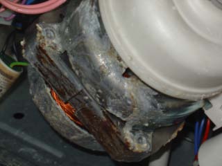

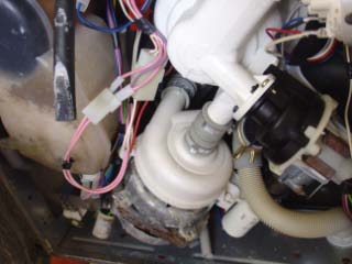

Après un an de bons et loyaux services voilà que mon LS 2430 me refait la meme panne c'est à dire des la mise en marche il fait sauter les plombs de la maison. J'ai vidé, seché, sureleve les pieds...rien n'y fait. J'ai demonté le bas pour trouver le fameux bac ...mais rien.... j'ai pris quelques photos... à part une legere corosion sur le bac et sur un des elements ...je ne vois pas vraiment....si quelqu'un peut m'aider???

debranchez le connecteur de votre pompe de cyclage que vous avez pris en photo et rebranché votre appareil si ça ne disjoncte plus c'est elle qui presente un defaut d'isolement
a+
bret35 est déconnecté   Réponse avec citation
Vieux 04/06/2007, 15h36   Sujet panne sur lave vaisselle ariston ls 2430 - Message #13
kea
Âge: 38
Messages: 12
Re : panne sur lave vaisselle ariston ls 2430
Bonjour Bret 35
Pouvez-vous me préciser à quelle endroit se situe exactement ce connecteur à debrancher??
kea est déconnecté   Réponse avec citation

suivre les fils qui sorte du moteur et vous le trouverez je crois qu'on le voit sur la premiere photo

desolé mais je ne vois pas quelle couleur ???
Vieux 04/06/2007, 18h11   Sujet panne sur lave vaisselle ariston ls 2430 - Message #16
bret35
Âge: 49
Messages: 2 597
re
le connecteur avec le fil rouge
