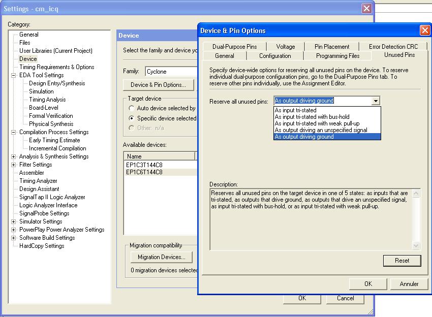

programmation FPGA avec quartus
j'ai une petite question concernant quartus.
Une fois programmé j'ai l'impression que toutes les pins non allouées dans le programme sont forcées à 0. "Je m'explique" j'ai des interrupteurs qui permettent de forcer un niveau haut sur certaines pins. Cependant lorsque je mesure cette pin elles sont à 0 alors que lorsque le FPGA n'est pas programmé elles sont bien au niveau haut.
Est ce que quartus force toutes les pins non utilisées à 0?
j'espère avoir été assez clair. N'hesitez pas si vous avez des questions!
Merci à tous et bonne journée

Il y a une option dans quartus qui te permets de définir l'état dans lequel tu souhaites mettre tes 'unused pins'.
Cette option est accessible à partir du menu assignments/settings/device
(Voir ma capture d'écran)
Je pense que dans ton cas, le mieux est de te mettre en 'as input tri-stated'.
J'espere t'avoir aidé.

Merci O.livier
cela répond exactement à ma question, j'ai réglé les pins comme tu me l'as dit et jarrive à obtenir mon 5V
