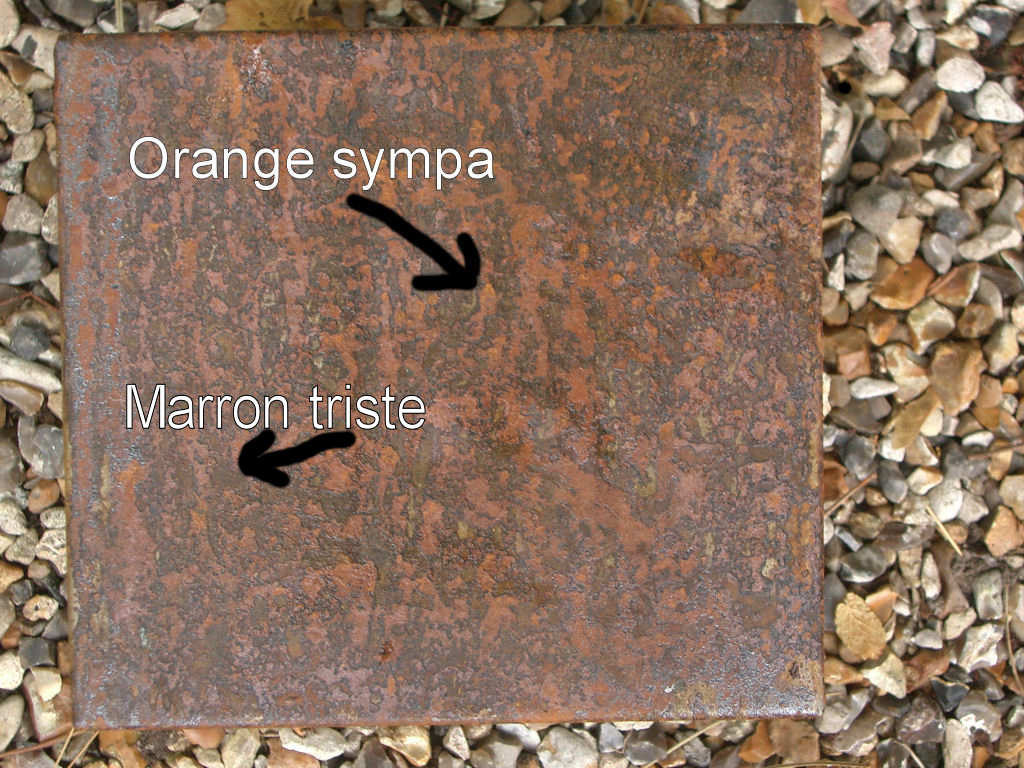

J'ai utilisé du sel de calcium (ce qu'on met dans les déshumidificateurs) et ça marche bien ; ce n'est pas très rapide, il a fallu badigeonner souvent, mais j'ai le temps.
Mais ce que je reproche au résultat, c'est que c'est trop marron. Je voudrais de la rouille orange, plus de rouille orange, moins de marron : quelqu'un aurait-il une idée ?. Voir la photo jointe. Merci
