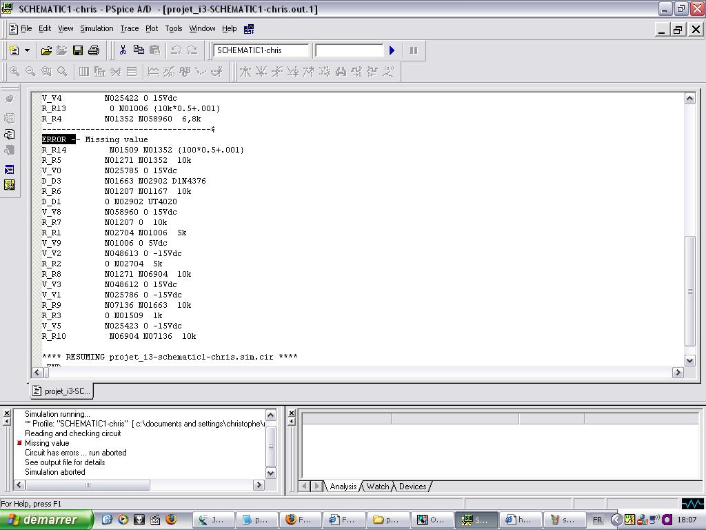

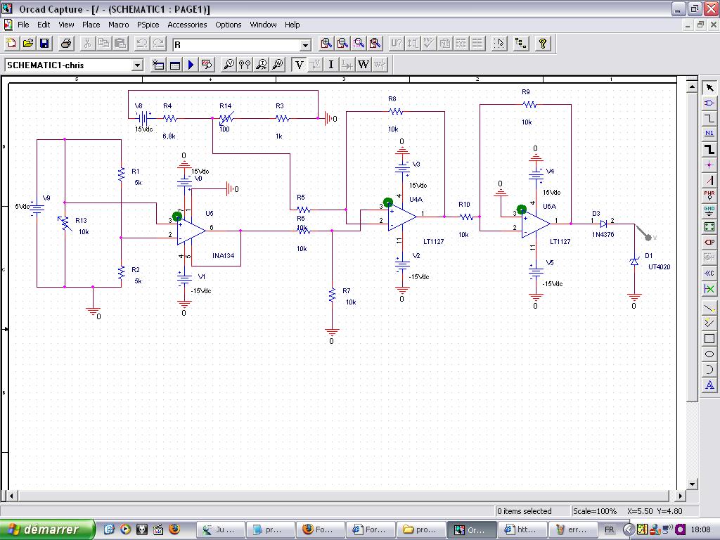

je cherche à tester le conditionnement d'un capteur passif resistif angulaire
le problème est que je ne suis pas à l'aise avec Orcad et je n'arrive pas à simuler
je joint un imprim ecran des erreurs
si quelqu'un pouvait me mettre sur la piste j'en serais très reconnaissant.
merci beaucoup!!

sur ton schema les points verts indique les erreurs, il manque quelquechose en parametre pour effectuer une simulation (
Code HTML:
ftp://ftp.discip.crdp.ac-caen.fr/discip/crgelec/Guides/OrCad%20Pspice.pdf
ici le tutorial en francais)
tu peux en trouver un autre sur
Code HTML:
http://www.jelectronique.com/orcad.php
verifie que tu as bien parametré chaque element ou les points verts apparaissent (peut etre est ce juste a quoi correspondent les bornes marquait 1 a 8)
bonne simulation
