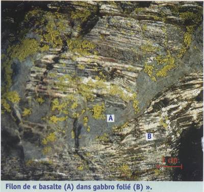

J'ai une question qui me turlupine (d'autant plus qu'elle sera notée ). En fait nous avons une photographie d'un filon de basalte dans du gabbro folié. Il faut citer les phénomène géologiques qui on participé à la formation du filon de basalte puis d'après cela préciser le moment de la formation des déformations du gabbros folié dans la croûte océanique, ainsi que la zone précise par rapport à la dorsale.

voici la photographie de la bête

bon ba si quelqu'un veut m'aider c'est maintenant où jamais . J'ajouterais que cette ophiolite vient du Chenaillet dans les Alpes. J'ai quelques idées mais elles ne doivent pas être très juste. Un filon de basalte peut-il couper un gabbro déjà folié? si oui comment la foliation a pu se produire? est il possible qu'un filon de basalte ai pu se nicher dans un gabbro normal et que ceux-ci aient subbit une foliation antérieure? Par une hydratation par exemple. Peut on dater par la présence du basalte l'âge du métamorphisme?

Citation:
Envoyé par find-us
Bien entendu ! Il suffit que le gabbro folié se fissure et que du basalte arrive (magma) et se niche dans les fissures.
Citation:
Envoyé par find-us
Postérieure, tu veux dire, non ? La foliation a forcément lieu avant la basalte. Pourquoi ? Parce que le basalte serait déformé aussi.
Citation:
Envoyé par find-us
Non. L'hydratation ne peut pas folier un gabbro. Elle ne folie rien du tout, d'ailleurs. L'hydratation fait des transformations minéralogiques uniquement. Ici, on a des transformations structurales, des déformations : au départ, le gabbro était isotrope (c'est à dire qu'il n'y avant pas de lits clairs et de lits sombres), et maintenant il est folié, donc il y a eu des contraintes, des forces.
Citation:
Envoyé par find-us
Oui, on peut en tout cas dire que le métamorphisme est antérieur au filon, car le filon recoupe les structures déformées et métamorphisées.[/quote]

Dernière question (la dernière promis ^^) : une collision (par exemple celle qui a formé les Alpes) pourrait-elle être à l'origine de foliations?

Citation:
Envoyé par find-us
D'après toi ? Allez je pense que Josquin t'a déjà pas mal aidé...faut pas oublier le bac d'ici quelques semaines !!

Citation:
Envoyé par gechan
Allez, c'est pas grave ! Il a le droit de pas savoir même si je l'ai aidé !
Oui, une collision ca peut faire de la foliation. En fait, dès que tu as des contraintes (pressions non uniformes), tu as des déformations, et souvent la déformation se traduit par de la foliation.

Citation:
Posté par find-us
Pour continuer la réponse de Josquin, cette foliation est dû à une déformation des gabbros lorsqu'ils étaient encore ductile, à chaud. Ils ont soit été tassés ou étirés.
