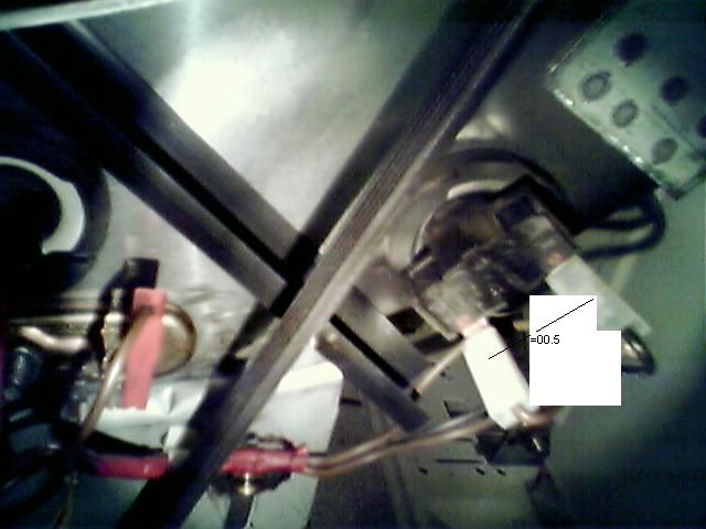

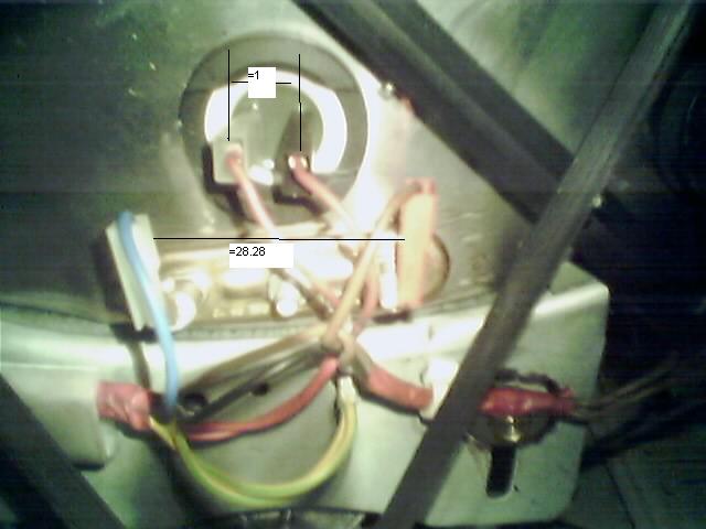

Lave Linge Disjoncte
j ai mon lave linge ARISTON DIALOGIC AD 12 acheté en 98 ui disjoncte des allumage.
Je n'y connais pas grand chose en lave vaisselle ..mais il n'est jamais trop tard
J ai faitdifférentes mesures (photos jointes) :
ce qui me semble être la résistance ja trouve 25.9 en étalonnant mon ohmetre sur 200
il y a 2 autres elts ..mais je ne sais pas ce que c'est ....
(thermostat ?) en tout cas il y an a 1 où le ohmetre affiche 1 .... est ce celui ci qui est hs
si quelqu un peut m eclairer .... marci beaucou

Vieux 08/05/2006, 15h04   Sujet Lave Linge Disjoncte - Message #2
ptigui29
Localisation: bretagne
Âge: 35
Messages: 1 845
Re : Lave Linge Disjoncte
Débranchez lesfils de la résistance puis faites un essai. Si çà ne disjoncte plus , remplacez la.

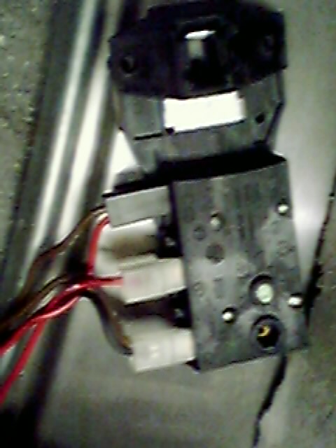

Vieux 08/05/2006, 17h20   Sujet Lave Linge Disjoncte - Message #11
gi68
Date d'inscription: mai 2006
Messages: 17
voici la photo je l'ai demontée.... mais quels sont les fils toucher ?
comment faire ?
Nom : Photo_0063.jpg
Affichages : 105
Taille : 48,2 Ko
gi68 est déconnecté   Réponse avec citation
Vieux 08/05/2006, 17h27   Sujet Lave Linge Disjoncte - Message #12
ptigui29
Âge: 35
Messages: 1 845
relier les fils branchés entre 2 et 3 de la sécu de porte ou L et C
ptigui29 est déconnecté   Réponse avec citation
