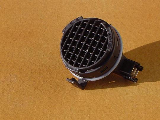

Voilà j'ai un LV wirlpool ADP 6830!
Cette nuit il n'a pas fini son cycle (enfin presque puisque la vaisselle est propre mais pas rincée à voir les traces) d'habitude c'est parce que le filtre est encrassé code F7 mais la j'ai pas de code F? mais le bouton départ qui clignote 6 fois, quand j'appuie sur le bouton départ ça redemarre pour 30sec en vidange puis ça clignote.
A tout hazard j'ai nettoyé le filtre, verifié l'arrivée d'eau (robinet,tuyau) je l'ai arrêté...mais rien y fait quand je lance un programme (n'importe lequel) le LV "démarre" (il effectue une vidange) puis s'arrête puis ça clignote.
Quelqu'un pourrait m'aider?

Avez.vous nettoyer le capteur de présence d'eau?
Nom : Capteur présence d'eau 003.jpg
Affichages : 72
Taille : 38,5 Ko
DepanniX est déconnecté   Réponse avec citation

oui j'ai nettoyé une sorte de doigt mi plastique mi verre de couleur noire qui se trouve sous les filtres. (sans la demonter)! Savez vous ou se trouve l'électrovanne et si elle est facile d'accès?j'ai pas l'impression que le LV se remplisse en eau?

Vous avez donc nettoyé la CTN (Sonde de chauffage). C'est inutile car vous avez un défaut F6. Essayer de nettoyer la pièce indiquée dans la réponse #5, et ça devrait aller mieux.

Ok mais je le trouve où le capteur de présence d'eau!?
sous le filtre et la grille?
Bye et merci

Une grille noire sous les filtres à coté de la CTN. Vous ne pouvez pas le rater.

Euh c'est pas si simple!sous la grille et le filtre y a pas de grille noire? y a la CTN et 3 trous pour la circulation des eaux et du sel (je suppose) mais c'est tout!

Bonjour a tous,
sauf erreur de ma part son appareil n'a pas de présence d'eau mais un owi donc une detection optique de l'eau. je probleme serait plus vers l'electrovanne qui ce trouve a l'arriere de l'appareil on y accede par le petite plaque ou l'on branche le tuyau d'arrivé d'eau.

Exact Nikos, j'ai répondu en pensant à un Dolphin traditionnel.

Voilà mon lave vaisselle refonctionne, sa bobine permettant l'ouverture et la fermeture de l'électrovanne était HS!!Ceci est peut-être dû à un faux contact sur la prise d'alimentation et donc crac la bobine...??
Rappel du défaut (pas de code d'erreur F..., 6 clignotements du voyant départ et pas d'alimentation en eau évidement!!)
